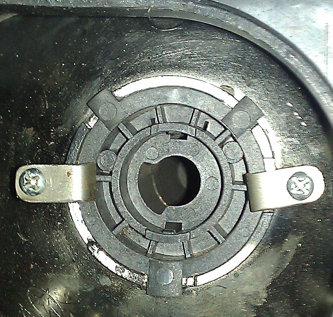

Всем привет, имеется скут Honling Flagman 150, в фаре нету лампочки, да и еще там походу чего то не хватает, подскажите чего?
И может быть у кого нибудь есть файл электрики этого скута, если не сложно, скиньте. :001
Комментарий к файлу: Это фото фары изнутри.
IMAG0424.jpg [ 658.78 KiB | Просмотров: 2021 ]

Толи мне кажется) толи у тебя просто заглушка стоит, откручиваешь 2 болтика вынешь эту пластмаску и вставляешь лампочку c цоклем H4. Если не идут провода тянешь.

Да нет, это не заглушка, а адаптер под сктуреную лампу D15. Но по идее можно сделать как и написали выше, установив Н4,главное чтобы такая лампа фару не поплавила, т.к. у нее мощность 55Вт, а у скутерных ламп 18,25 или 35Вт.

Есть Н4 и 18W и 35W, у меня 35 Н4 в Ситике стоят

Вообще там HS1, но H4 тоже ставятся.
