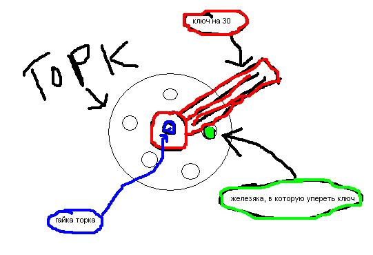

колокол (торк) можно снять подручными средствами, нужно только два человека. берешь ключ на 30 (можно больше, меньше, или любой предмет, который имеет форму накидного ключа, только что б отверстие было больше самой гайки на торке) теперь на саму гайку одеваешь головку (это вид ключа) и вороток к ней. выходит ключ на 30 упирается в головку и не может слезть, потом просовуешь в дырку торка какую-нибудь железную палку по размеру и упираешь в неё ключ на 30. выходит ключ на 30 упирается в двух точках: первая - это в саму головку, вторая - в железяку. вобщем один человек давит на этот ключ по часовой стрелке, а второй в этот момент скручивает гайку воротком+головкой против часовой.
1.JPG [ 28.95 KiB | Просмотров: 5615 ]

если будет сильно тяжело - создай больший рычаг. для этого я надевал большую трубу на вороток и большую трубу на ключ

в идеале такой вариант, но не у всех есть такой инструмент под рукой. как вариант, можно еще использовать ключ для болгарки, но есть вероятность погнуть сам ключ

Снял торк и теперь пребываю в прекрасном настроении!!! Но есть опасения и вопросы:
По порядку! Снял торк так, похоже на совет sash1993:
