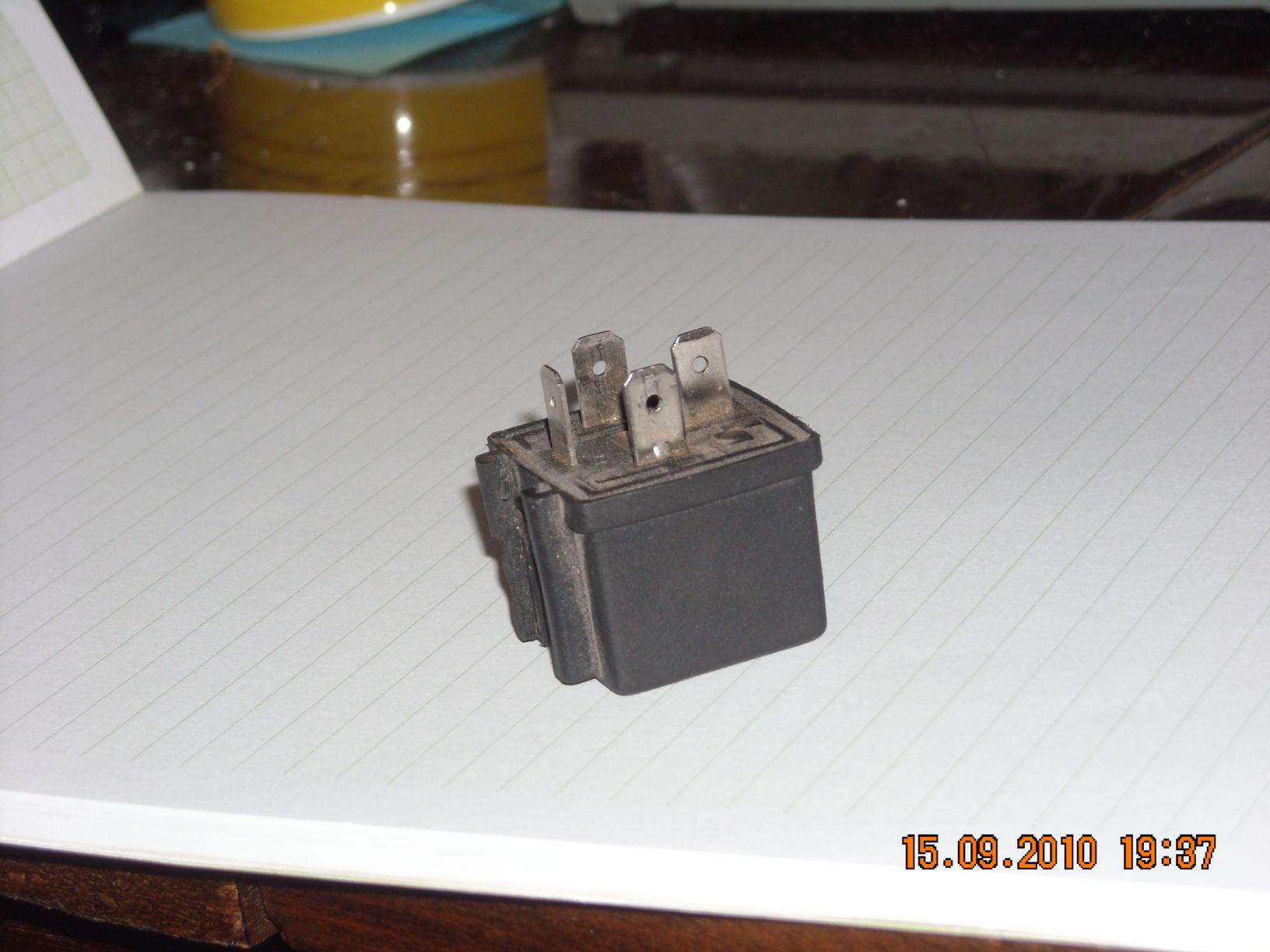

Комментарий к файлу: а вот енто разве не реле стартера
DSCN2079 - копия.JPG [ 170.96 KiB | Просмотров: 5459 ]
