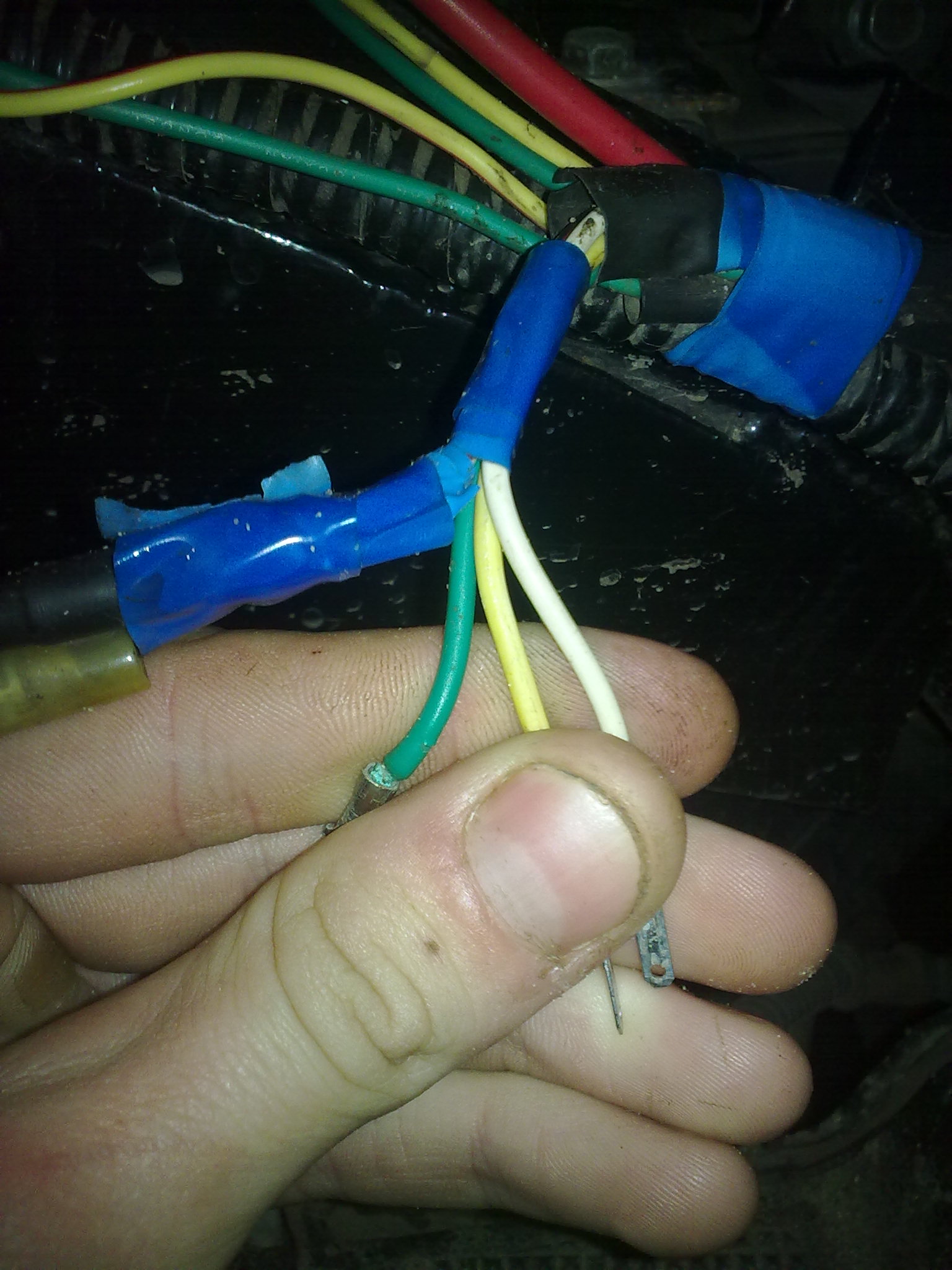

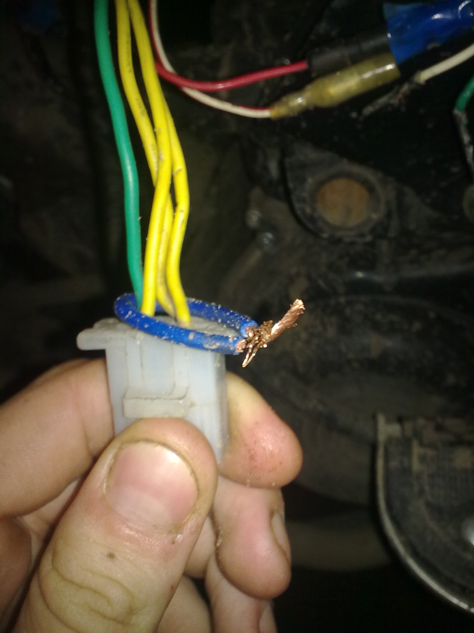

У меня такая проблема,купил на днях новый двухфазный генератор на свой скут irbis nirvana 150 через два дня сгорел как и прошлый,теперь взял трехфазный генератор поставил ездию уже неделю но факт в том что зарядки нет! у меня рыле стоит от двух фазного,мне сказали можно сделать если рыле купить от трехфазного но еще сказали что можно подцепить и к двух фазному реле,с гена идет шесть проводов три желтых, один зеленый и два на искру! с реле идет три провода на двухфазный ген зеленый,белый,желтый! у меня вопрос как их можно подцепить?трехфазный ген с двух фазной рылезарядки? :003
Комментарий к файлу: выход с рыле
20092010050.jpg [ 384.72 KiB | Просмотров: 3668 ]
Комментарий к файлу: выход с трехфазного гены
20092010047.jpg [ 275.59 KiB | Просмотров: 3668 ]

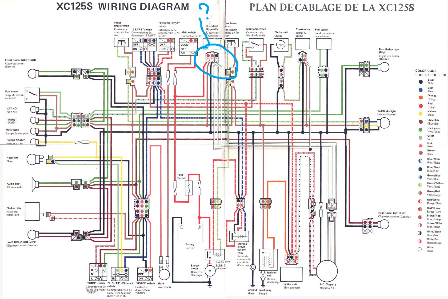

подскажите это же трехфазный
cygnus_color.jpg [ 363.35 KiB | Просмотров: 3619 ]
 Заголовок сообщения: Re: Ребят помогите пожалуста!!!
СообщениеДобавлено: 20 Sep 2010, 23:05
Да, эта схема с трёхфазным генератором.
Останеться только переделать проводку.
Всё, больше можно было ничего не писать.

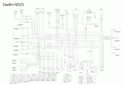

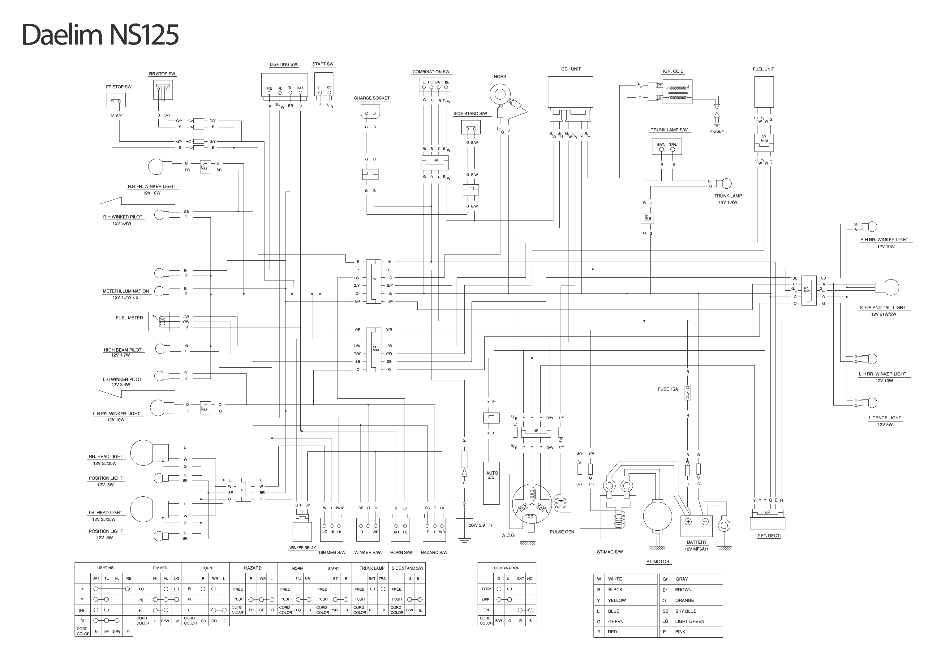

С этим регулятором:
http://www.scootermag.ru/new/shop/produ ... 6-kont_0w/
Совпадает вот эта схема:
moto_schem_Daelim_NS125.gif [ 139.49 KiB | Просмотров: 3599 ]
