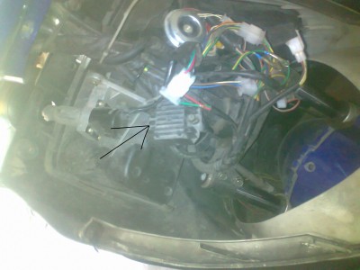

Что это? подскажите пожалуйста!
Комментарий к файлу: Что это?

да фигня какая то, под названием реле-регулятор

она имеет отношение к искре?

нет, ели есть аккум
