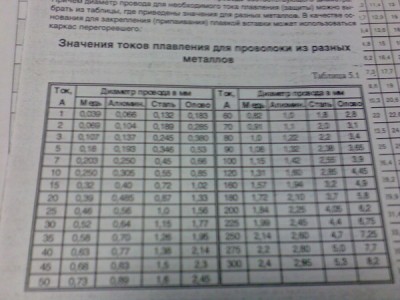

При возрастании напряжения и той же нагрузкой ток растет прямо пропорционально. Поставь 5 Ампер должно хватить. Но в принципе лампочка - это тот же предохранитель.
Даю тебе таблицу, хочешь сам делай предохранители, замени в стандартном или сгоревшем проволочку. Бери микрометр и ищи нужный провод. Чаще всего можно найти у обмотчиков, которые электродвигатели перематывают.
Комментарий к файлу: расчет сечения провода для предохранителей
018.jpg [ 80.83 KiB | Просмотров: 9026 ]

Спасибо,буду пробовать)))
