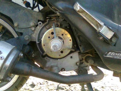

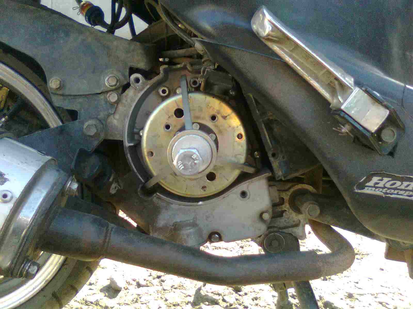

на днях купил съёмник ,а он не подошёл.На фото видно как лапы не достают до конца колокола.Знатоки помогите! Может как набудь лапы подогнуть что бы снять! В общем помогите кто сможет(

Сьемник хороший,только не для снятия ротора. Этим сьемником ты его изуродуешь, так как метал у ротора там тонкий. Покупай сьемник для роторов. У него мелкая наружная резьба, заворачивается в центр ротора. А болтом делается натяг, легкий удар молотка по болту,и ротор снят.

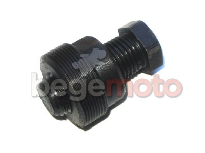

Закажи у токаря такой съемник, левая резьба 27 шаг 1 это для движков ямаха-миранели-Stels 50cc 2-t

У автора четырёхтактник. И резьба у него правая.

Повторюс, но я снимаю двулапым съёмником.
Стягивать ротор насильно конечно не надо.
Съёмник служит для того, тобы создать натяг в соединении.
Далее, по центральному болту сёмника наноситься чёткий отрывистый удар и ротор слетает.

Для 139 движка съемник точь такой же, только резьба М24 шаг 1 правя. Найди токаря, там работы на 15 минут и цена 150-300 р. (как договотишься ), а то через интернет минимум 2 недели ждать с нашей почтой.
