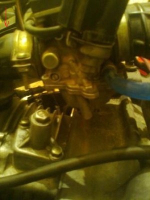

Еще прикрепил фото, может кто нибудь подскажет, правильно ли подсоединена трубка от бензобака к карбюратору.
Трубка синего цвета.

правильно///// только правильно ли подключил к бензокрану???

Нет ]:-> .....Я же написал, который идет к патрубку вот на картинке красной стрелке!
Там с правой стороны этого патрубка должен быть шланг надет, вот про него и речь.

У меня там нет шланга, есть шланг снизу вакуумного насоса идет к низу карбюратора, второй от крышки двигателя к воздушному фильтру, третий от насоса к верху карба идет. Я понял что надо первый отсоединить от насоса и создать разрежение на 30-60сек. Правильно понял?

VasylioK от бензокрана идут 2 шланга. 1й- снизу бензокрана = на впускной патрубок, который между карбом и головкой. 2й- твой синий шланг,который к карбу
Да так и есть.
