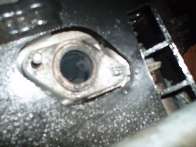

Помогите пожалуйста советом..... Я когда прикручивал выхлопную трубу к скутеру, нечаянно сломал 1 крепление, на которое накручивается болт... что мне делать??????? Заранее спасибо....... :'( :'( :'(
Комментарий к файлу: Сейчас это выглядит так.....
PB134396.JPG [ 97.85 KiB | Просмотров: 4821 ]

менять головку.
а если по секрету то снимать головку и пусть тебе добрый дядя сосед по гаражу высверлит остаток шпильки и вкрутит новую. материалы шпилька 1 штука магарыч 1 штука

самое лучшее не к соседу а к хорошему токарю . и не тянуть со всей дури в следующий раз .

Болт невозможно на что либо накрутить! :-D
Токарь тоже ненужен.
Если хочешь недолго мучаться, привари к остатку шпильки гайку, и выверни её из головки.
Новую шпильку найдёшь в магазине автозапчастей, в отделе ВАЗ.

Извиняюсь,ошибся..... но проблема ещё в том,что это крепление осталось внутри гайки, и его оттуда не вытащить......
Так всё таки оставшееся крепление надо сверлить....а то мне один чел сказал что его можно открутить как-то) у меня не получилось)

ребята что это за советы? К какому нафик токарю? Вы представляете как можно зажать эту деталь в токарный патрон??? Как это всё выверять? И это при том, что чётко не видно где проходит ось шпильки, и поэтому скорее всего сверло пойдёт не по ней, а по материалу головки.
Зачем снимать головку? Не проще ли выкатить мотор?
Сварка поможет, но на мой взгляд лучше сделать так: просто сними мотор при помощи папы например....или мамы), брось его в такси, привези в нормальный автосервис и там тебе за десять минут эту шпильку высверлят. Это плёвое дело.

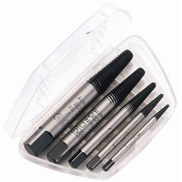

Приварить,высверлить,для начала можно попробовать этим инструментом(экстракторы обломанных шпилек и болтов)
http://www.instrumentvruki.ru/shop/CID_653.html
7950.jpg [ 17.41 KiB | Просмотров: 4787 ]

Сверлим отверстие по центру обломанной шпильки, забиваем в него хвост напильника 3-х гранника и ключем на 10-12 выкручиваем.
Если буксует, рассверливаем отверстие до 5 мм (если шпилька была на 6) и прогоняем метчиком резьбу, остатки шпильки просто высыпятся. Если не получилось нормально прогнать резьбу, рассверливаем отверстие до 6,5 и менчиком на 8 режем новую резьбу. Дальше бежим к токарю и заказываем новую шпильку, один конец на 8 (короткий 1 см) другой длинный (по длине хорошей шпильки)
В общем токарь чаще не нужен, нужен слесарь :-D гайку на остаток приварить и выкрутить тоже можно.
А вобще обычно, загибаем потихоньку остаток шпильки (тихонько молоточком) и выкручиваем пассатижами.

:-o я делал куда проще, болгаркой сравнивал остатки шпильки вровень с головкой и просто сверлил новую резьбу м6, ниче от старой шпильки не выпадало, все вкручивалось как надо
