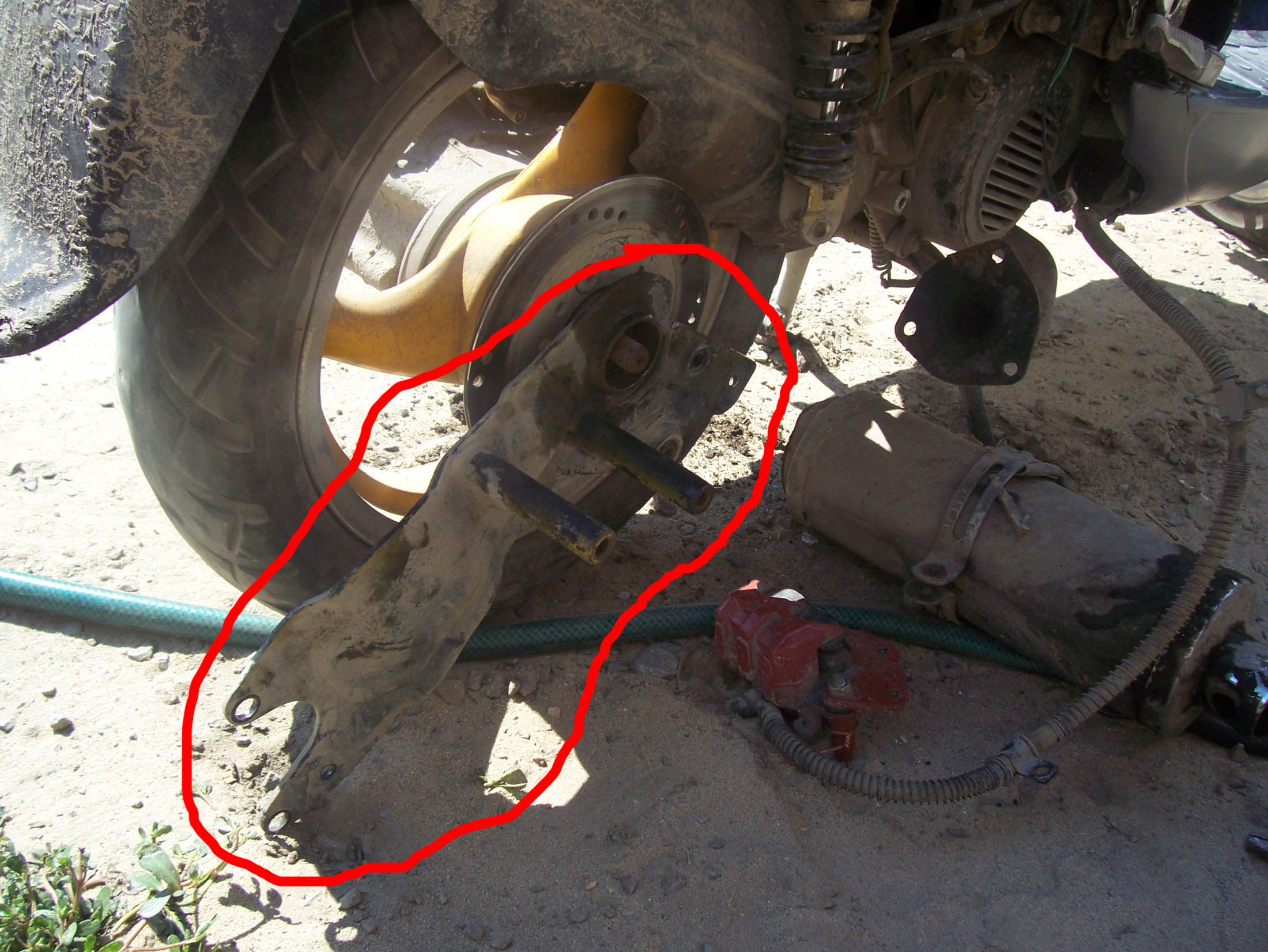

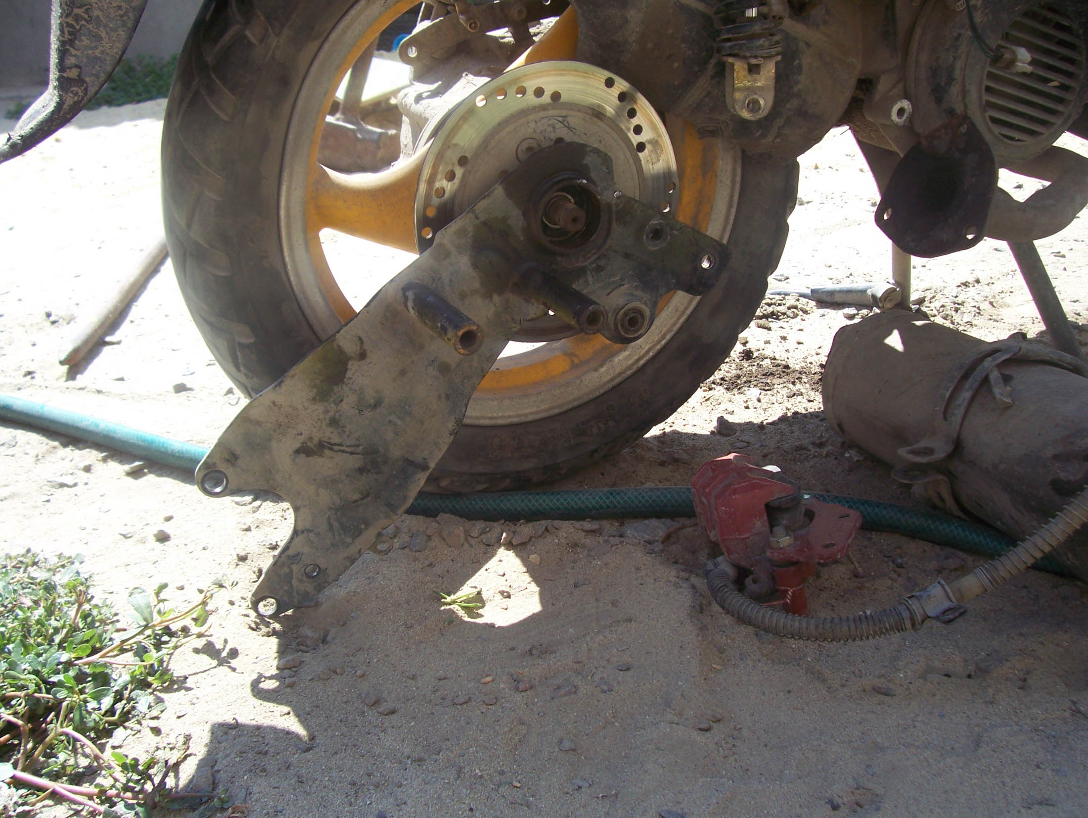

попробовал гаечные ключи. и вот так получилось. не снимается железка обведённая красным цвето. её нужно выбивать?

не вижу рядом ни одного съёмника

kamar
Ищи. Была тут целая тема про снятие этой хрени. Афтар, кстати, Эпикуреец.
Вкратце, после откручивания гайки колеса, хрень снимается с вала в сборе с подшипником, закисает именно сам подшипник на валу. Должно просто сниматься руками, когда не заржавело.

у меня заржавело, что за съемник?

Во просвещайся:http://www.china-scooter.ru/forum/viewtopic.php?f=18&t=16382

Трехлапчатый съемник тебе в помощь и вдеэшка. Проверено Лично, слезла на урка
