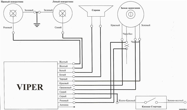

Добрый вечер, поставил сегодня сигналку на штатное место (сразу не шла), вроде все окей, ставит, снимает, автозапуск работает, только включаются все поворотники и горят пока не заглушишь? Что это такое может быть и с чем его едят, без сигналки все ок.

Глюк,возможно сигналка подключаеться по другой схеме, вычисли провода с сигналки идущие на поворотники и обреж чтоли

Сегодня подключала по этой схеме, все ок)
сигнализации.jpg [ 32.74 KiB | Просмотров: 1530 ]
