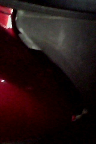

Помогите .Как отремонтировать крепления пластика а то на ум не чего не приходит
IMG0082A.jpg [ 19.77 KiB | Просмотров: 2670 ]

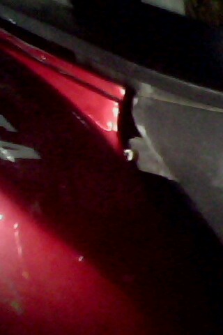

и вот еще.
IMG0083A.jpg [ 22.72 KiB | Просмотров: 2666 ]

Руками как еще то..
Эпоксидка,любой металл который можно резать,стеклоткать и паяльник,я сделал у меня держит.
СНачало делаеш паяльником канавки в виде сетки чтобы в них зателка эпоксидка,потом накладываеш полоску металла,я еще припаял ее,заливаеш эпоксидкой,ложиш стеклоткнь еще раз заливаеш,у меня много слоев ткани...
век служит будет.

Ну или если совсем просто. Сверлишь чуть выше сломанного крепления отверстие под саморез с широкой шляпок (только обороты на дрели ставь самым маленькие и сильно не дави а то весь пластик лопнет) Затем берешь вырезаешь обычную пластиковую полоску от канистры или капронового ведра и проворачиваешь с внутренней стороны пластика К стати вместо саморезов можно использовать цветные колпачки которыми номера к машинам прикручивают красивей будет

незнаю как эпоксидка..я могу предложить надёжный и хороший способ заклейки.держится всё супер.......кароче делается это так: на месте трещины попёрек паяльником вваривается небольшие кусочки (примерно по 1 см) проволки..и так вдоль всей трещины...........советы:..............частить ненадо........и ещё совет как можно меньше вдыхать этой гадости...проветривайте чаще помещения.
если от пластика отвалилась ушко...то его можно сделать скелет из проволоки впаенной в основание и поверх проволоки заделать холодной сваркой
