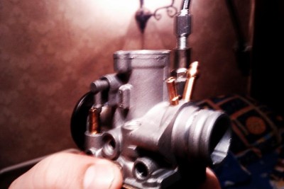

Здравствуйте, подскажите куда какие шланги крепить (бензин понл куда, ручной подсос тоже установил), а то снимал старый перед новым годом уже забыл как все было, да и на этом карбе все совсем по-другому. Интересуют маслошланг и открыти пневмоклапана. Заранее спасибо.

Ну что тут сложного, 2 пипки у выхода видишь??? в верх торчат, на ту что потолще шланг вакумника, на потоньше - шланг от масло-насоса.
Бензин нашел куда, остальные не задействуются.

Спасибо, я так и думал, просто хотел убедиться, а то малоли двигатель без масла оставлю.
