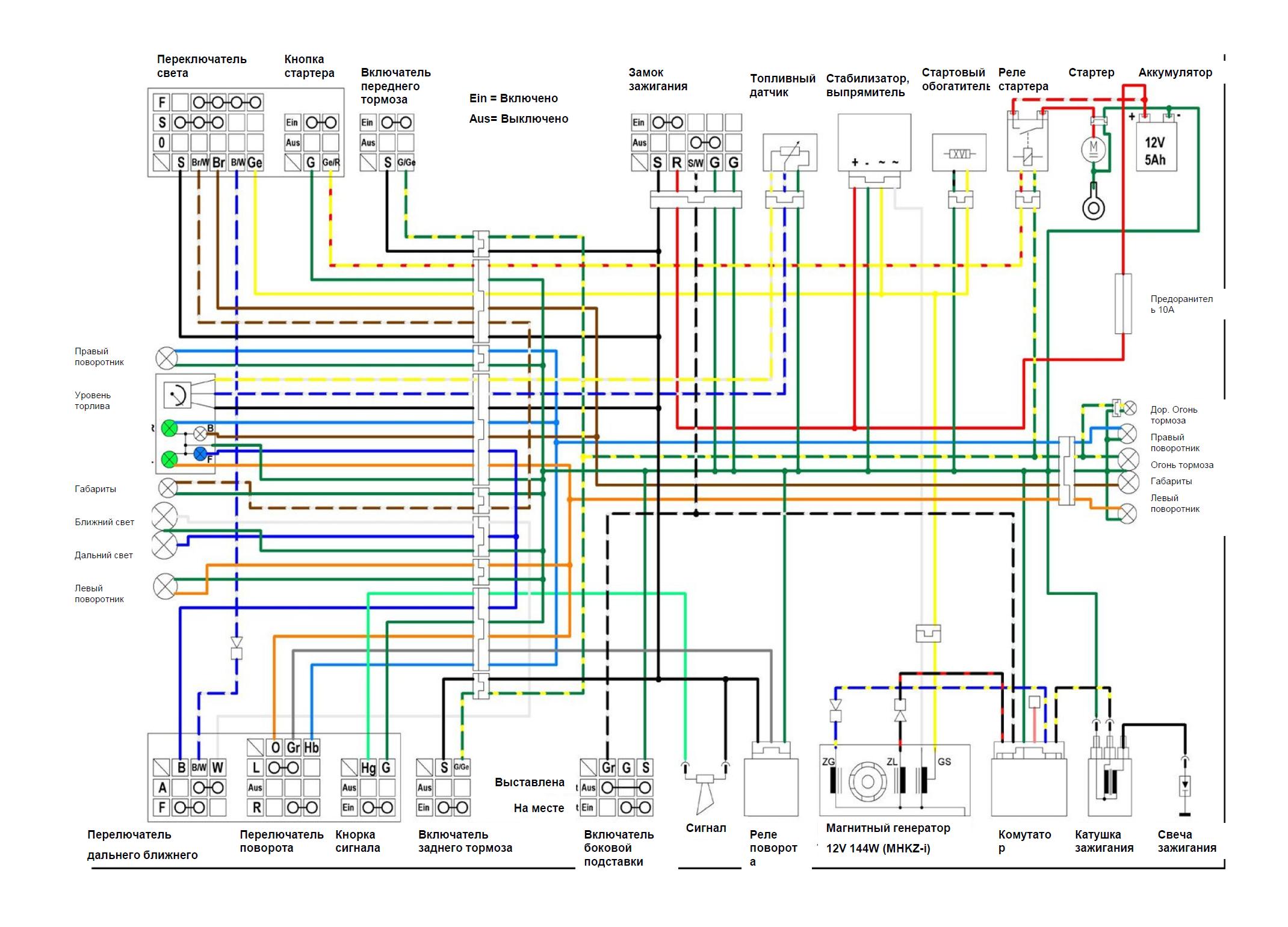

ну на корпусе есть масса,я имею в виду массы нет на фарах,у меня три провода на фары:зелёный,белый,синий, зелёный я как понимаю-минус, а белый и синий- плюс(дальний-ближжний)так вот переключал дальний и ближний-напряж нет
Я тоже думал начать с преключ. на руле, а смотри, я по схеме посмотрел, минус от фар соединяеться с массой на корпусе, на зелёном проводе от реле-регулятора, на габаритах,и т.д.
если не найду где обрыв,можно массу с корпуса взять?или от зеленого провода реле?

вот схема с форума
Электрический план без резистора 139QMB.jpg [ 343.15 KiB | Просмотров: 2276 ]

Масса, которая зелёный провод, везде одна. Потому откуда её брать - не важно, главное провод потолще взять и понадёжнее прикрутить.

Ты не выводы делай, а возьми и проводом подай туда массу, тогда увидишь, есть её или нет. А вообще вывод забавный,-
тестером мерию-нету напряжени
Значит массы нет? :-D
Не пробовал вторую клемму тестера в (-)АКБ ткнуть? Тогда есть напряжение?
