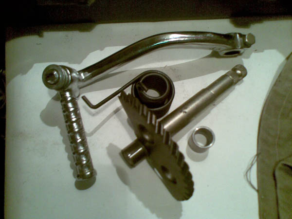

Купил скутер 125 кубиков (был 50, расширенная рама). Был снят кик. Есть ножка, механизм и др. Друг сказал что не хватает двух шестерек...Подскажите, каких???

этой
http://begemoto.com/index.php?productID=2583
и той что одеваеться на коленвал, выложи фото двигателя без крышки и варика
