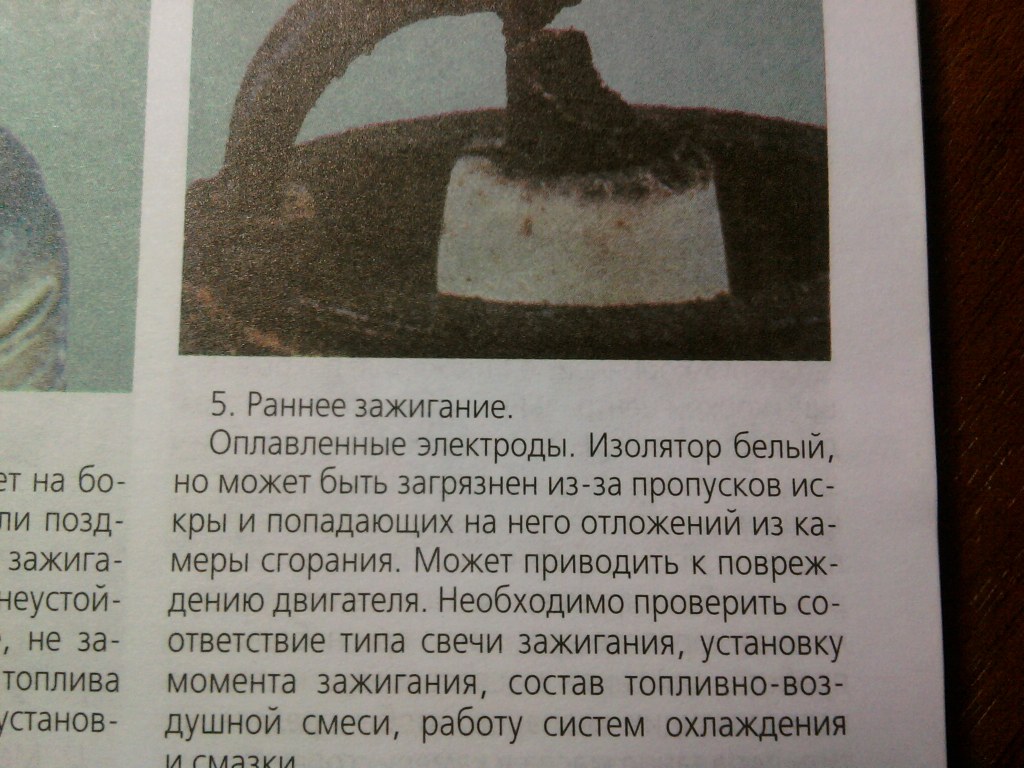

Всем привет! Ситуевина такая - на x-[ тактном Венто Тритон поменяна поршневая, карб и свеча. Поимел глупость поехать на дачу 7 мая. Отъехал от Москвы 10 км. скутер заглох и отказался заводиться. В результате марш бросок на 10 км с нерабочим скутером. Добравшись до гаража вывернул свечу и реально офигел. Центральный электрод просто вытек и наплавился на корпус свечи. Погрешил на магазин где купил свечу (свеча прошла 16-17 км). Поставил старую и через 30 - 40 минут работы моторчика опять обнаружил практически отгоревший центральный электрод.
ВОПРОС:
1. Что можно сделать такого интересного чтобы не менять свечки через каждые 15-20 км пробега.
2. В чем может быть причина такого (буквально) горения свечей. (Водительские права категории В - 15 лет. ни на одной машине такого не было)

Бедная смесь, большая температура горения и плавится электрод. Бывало такое на карпатах по первому снегу (карб там не регулируется по крупному)
 Заголовок сообщения: Re: Оплавляются свечи.......
СообщениеДобавлено: 10 Май 2011, 22:31
Kirill73
Вот причины!!!
Комментарий к файлу: Оплавление электродов!!!
SP_A0061.jpg [ 181.65 KiB | Просмотров: 4316 ]

На сколько может быть смещено зажигание?
Чесно говоря менял поршень сам и неисключено что не правильно поставил зажигание.
