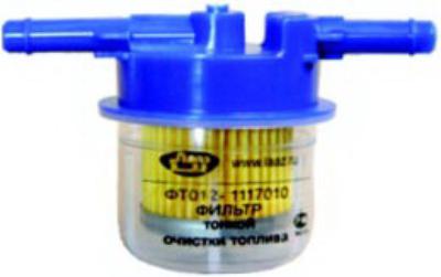

Намокнуть он не может.А фильтр лучше брать с отстойником,тогда водичка будет отстаиваться на дне фильтра!

Serega Solovyov
А что если стоит родной фильтр то он не намокает? или если у тебя родной фильтр то ты не заправляешься гавенным бензином? Наоборот! Родной фильтр нифига не фильтрует и воду пропускает в карб, чего нормальный фильтр делать не должен и вобще чем больше площедь фильтрующего элемента тем лучше! Мой знакомый мастер по ремонту скутеров всем рекомендует сразу менять родной фильтр на автомобильный с отстойником и случаев что они не пропускали бенз не было ни разу!
Вот этот самый фильтр с отстойником если и ставить, то исключительно между бензобаком и топливным краном, чтобы в нем постоянно был бензин; в штатном месте расположения между топливным краном и карбюратором такая конструкция неприемлема - в случае чего бумажка сохнет и бензин перестает проходить, в итоге мотор просто высасывает бензин из фильтра и тот остаётся сухим. Проблема, собстевнно, не в самом фильтре, а в ущербной конструкции некоторых треххвостовых вакуумных кранов, кои капают топливом по две капли за раз и наполнения объемного фильтра не обеспечивают.
