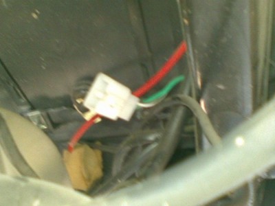

Что за штекер? Висит без дела. Скутер Racer lupus (без сигналки) *HELP*

Зашибись, висит штекер, за задним фонарем, на 4 пина, да еще и папа/мама не известно т.к. фото размыто..
а по теме: разьем висит в раене боковой подножки, в нем зеленый и черно-белый провода, при их замыкании скут глохнет, подключаеться к концевику подножки.

Висит он по правой стороне!

висит над крыльчаткой, провода белый, зелёный и чёрный вроде.

а почему тогда на фото видно 2 провода?

а может и два, скорей всего два, сори, ошибся, белый и зелёный!

Чёрный с белой полосой и зелёный.
Ответ что это, тебе уже дали.
