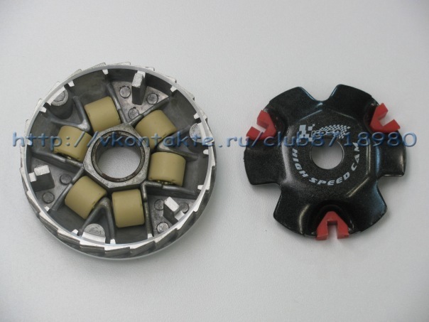

всем привет!подскажите....у меня друг поставил на Storm L вместо стокового вариатора спортивный грузики 5грамм....если при стоковом варике спокойно ходил 70-75 то сейчас еле-еле 40.!кто скажет в чем проблема?спасибо

груза по тяжелее надо

поставь на новый вариатор грузы со старого и посмотри как бцдет,может груза слишком лёгкие и не выталкивают вариатор на максимум

еще вот вопрос....там где располагаются грузики...сама эта деталь....разница какая между стоковой и спротивной?вес? просто если нет разницы то смысл грузики переставлять...

это надо по фото смотреть,а вообще ращница в изгибе направляющих грузиков,они огут под разным углом быть,вобжем сфоткай радной вариатор и новый-"спортивный"

завтра выложу фото!

там еще на втулке может резиновая шайба быть.на мультиварах такие есть они на 40км ограничивают и все.я ее снял и он попер

тимыч врятли у него настоящий тюнинг варик- просто закос под известную марку,ладо будем ждать фото

Может грузы раком встали при установке и ремень не опускается до конца, тогда динамики не будет и колесо на ХХ будет крутиться и заводиться будет тоже хуже или вобще не будет.
Другой вариант, варик широковат и просто ремень в низ не проваливается, подложить к втулке шайбы если возможно.

ну мультивар не мультивар я не знаю...не моя проблема,просто попросили узнать,так как человек не сидит здесь.(он когда покупал сказали что спортивный,какой-то под названием KOSO)
тимыч
резиновой шайбы нет,сам все просматривал!
к сожалению стокового варика фотку не достал я, только вот фото нового...

У меня с таким же вариком прёт 75 легко , грузы стоят 6гр и 4 гр. через один.

У меня с таким летал 70км.ч в двоем и норм. все было. Но на той неделе задняя крышка разлетелась на части.
