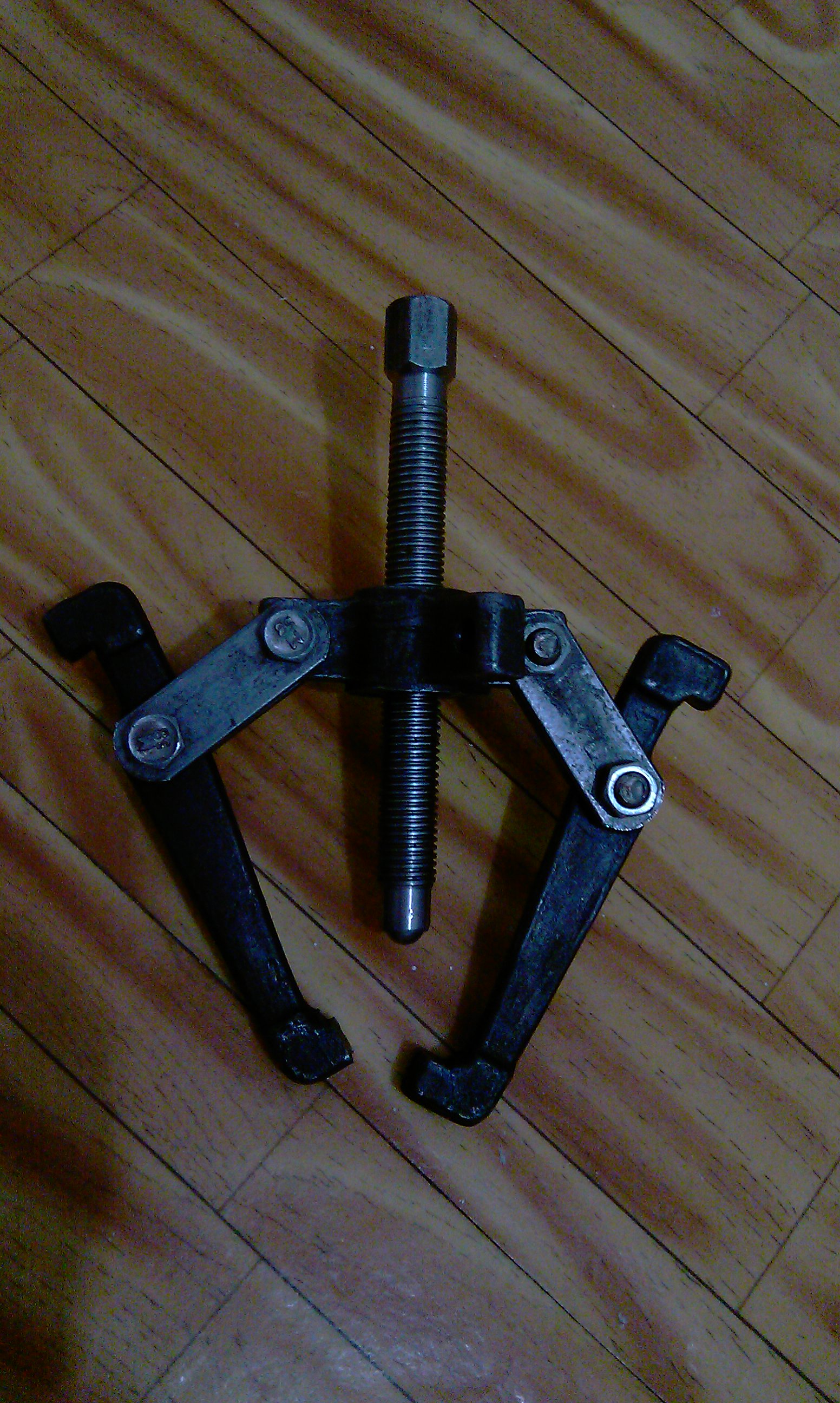

я пользовался таким. покупал в магазине авт озапчастей для ВАЗов. Он трех рычажный, но в нашем случае можно обойтись двумя рычагами. Центральный болт упираешь в торец вала а зачепами можно или за внутренний край чашки ротора генератора, или за вкрученные болты в отверстия к которым крылчатка крепится

Трёх рычажным пробовал, захват лапок соскальзывает!!!
Видимо придется накручивать гайку и бить по ней...... :-!

Сегодня создал натяжение импровизированным съемником и при помощи молотка и какой-то матери всё свершилось! :006
