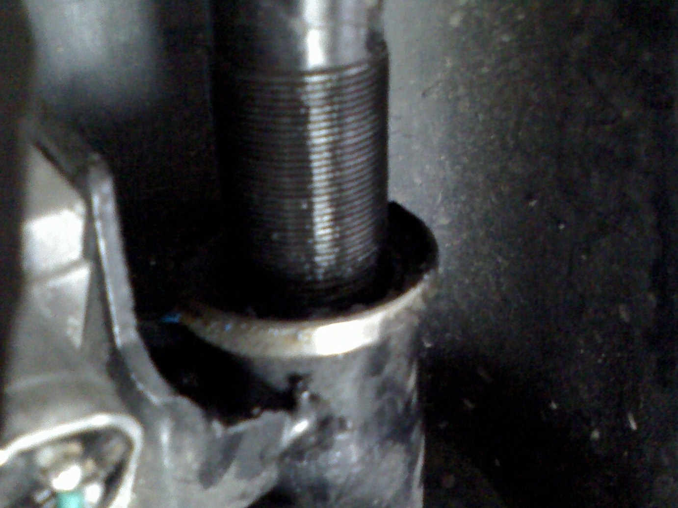

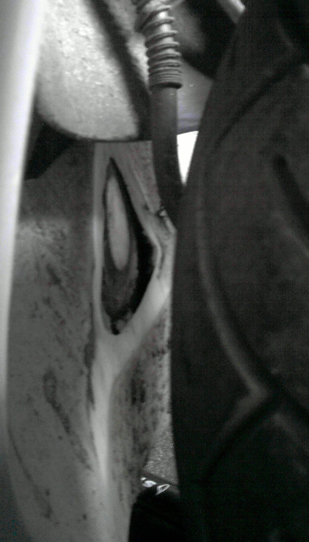

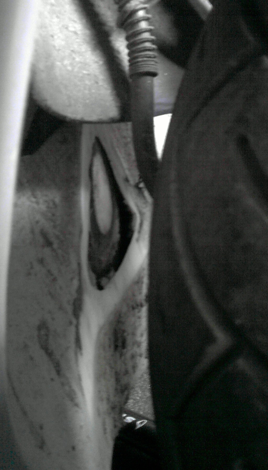

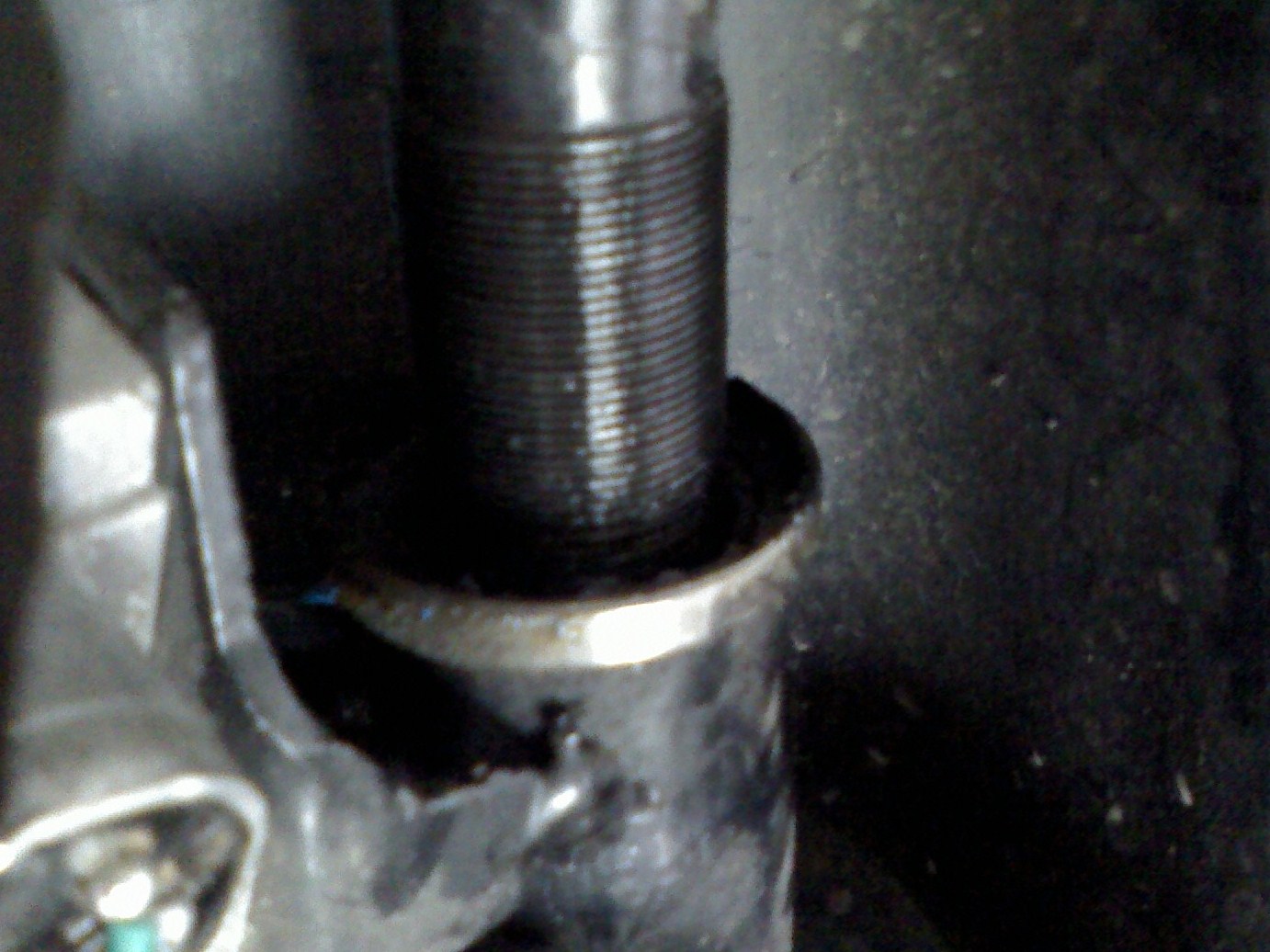

всем привет. в общем у меня проблема с вилкой, при торможении вилка упирается сюда
P180511_20.18.jpg [ 344.67 KiB | Просмотров: 1808 ]
разобрал все посмотрел,оказалось была не затянута и просто гуляла....

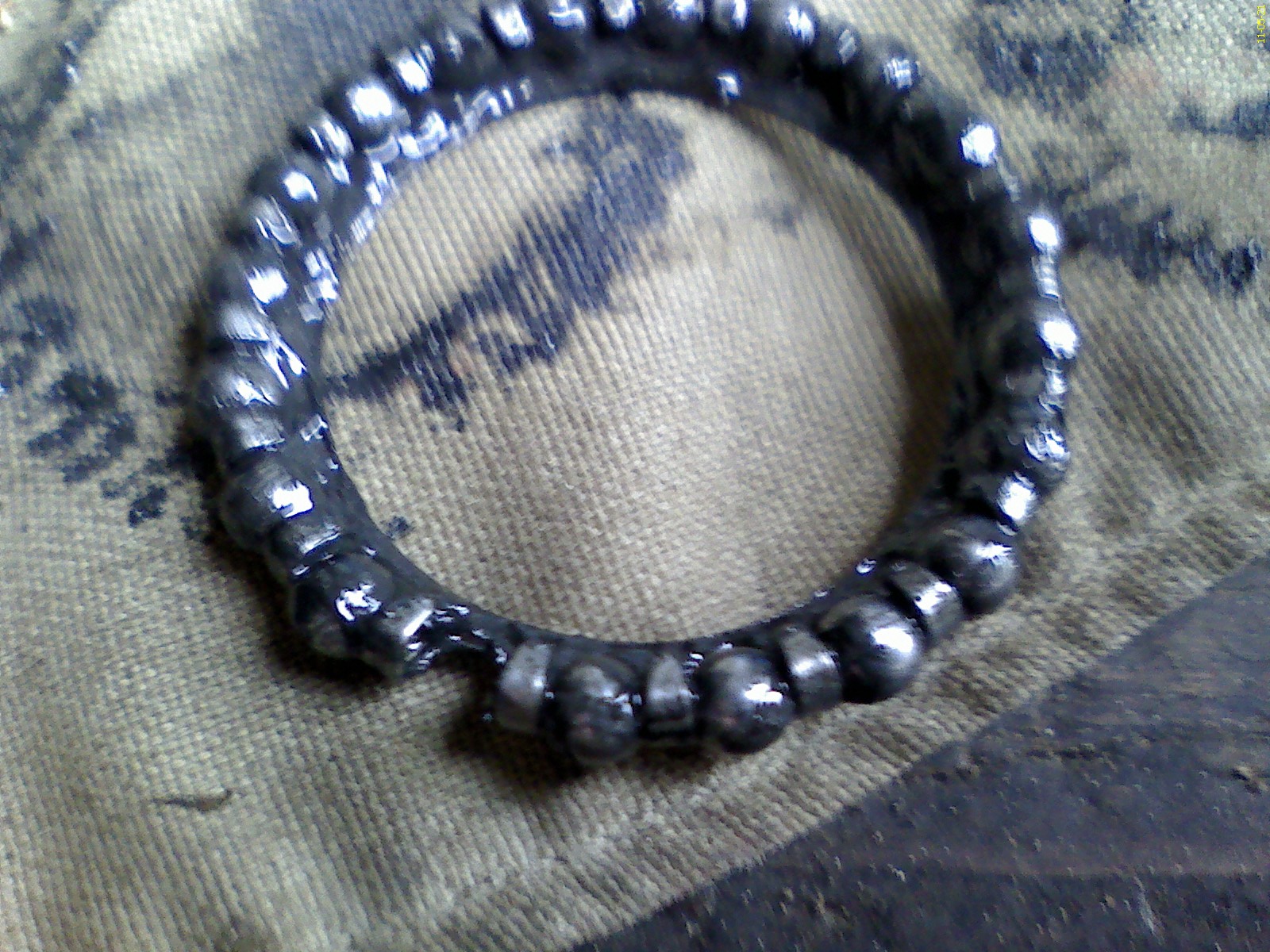

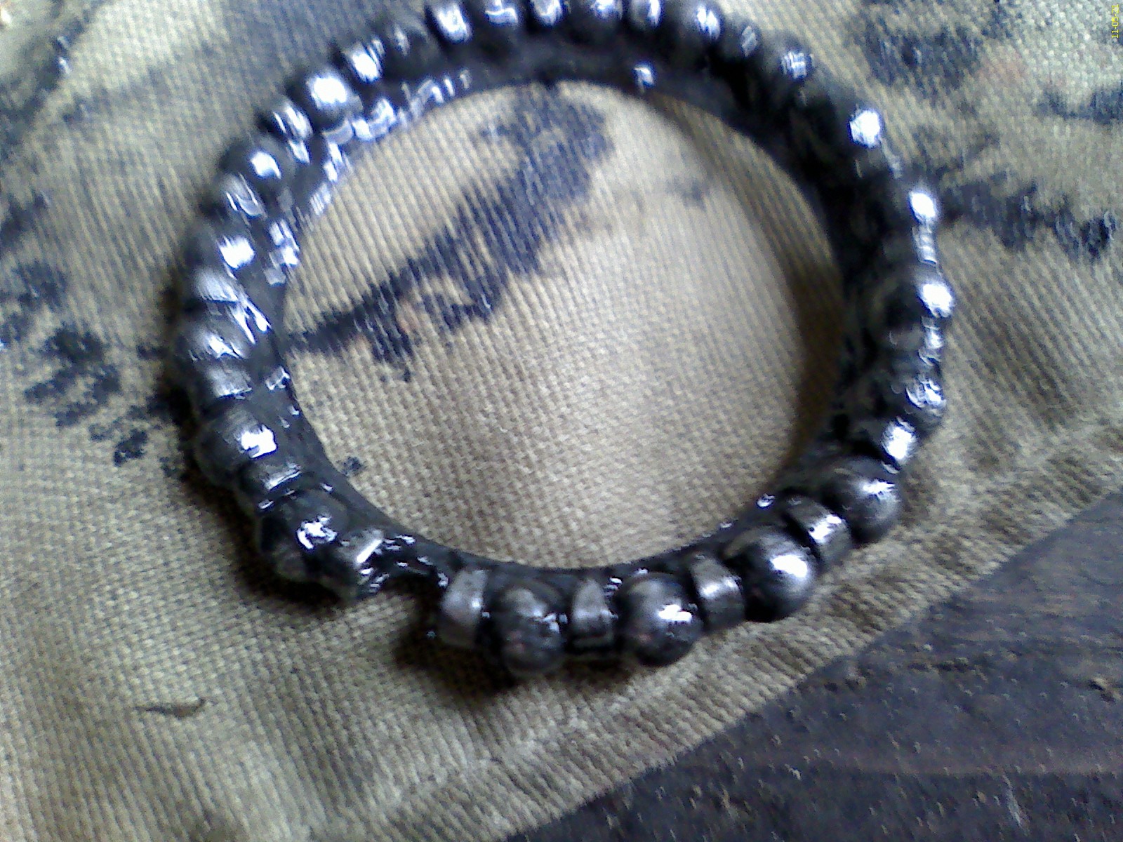

проверил подшипник все норм затянул....буквально 2-3 поездки....снова эта проблема(колесо чиркает за раму,снова упирается туда). заново начал смотреть, куда то делся один шарик с подшипника
DC110521005.jpg [ 546.7 KiB | Просмотров: 1808 ]
DC110521004.jpg [ 238.6 KiB | Просмотров: 1805 ]
вообщем у меня подозрения что либо подшибник не того размера стоит....либо что то с вилкой.

траверса или перья погнуты, но более вероятно что траверса

Да больше всего траверса, ровнять надо
