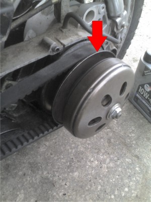

При чем бьет при натянутом ремне именно внешняя щека, снимаю ремень, люфт значительно уменьшается. Фото прилагается...
Колокол снимал, ни грязи, ни мусора там нет.

Из за этого сильно греется вариатор

Щека или гнутая, или шатается. Менять надо, чего ещё делать?

а может сносился шток на который щека надета? Шатается только когда ремень одет. Во первых не понятно как она могла погнуться, а то, что шатается я и сам вижу. Если менять, то вариатор в сборе, хотелось бы обойтись малой кровью, даже 2500 рубля тож деньги

Во-первых, это ниразу не вариатор, тот сидит на валу двигателя, а на фото узел центробежного сцепления. Во-вторых, если снять ремень, то этот шкив крутиться не будет. И бить соответственно тоже. :)
Афтар, вопрос сформулирован плохо, низачот, формулируй вопрос по новой. Чего бьёт - то что на фото или вариатор?

Это действительно не вариатор, а торкдрайвер.
Ремень рвался?
Если бьёт только подвижная щека, то её можно заменить.
Если ещё и неподвижная щека имеет биение - лучше поменять весь торк.

Прошу прощения за неверную терминологию и спасибо за ответы. Ремень рвался в прошлом сезоне ближе к осени. А могло начать бить после обрыва ремня, или это наоборот следствие а не причина?

Испорченный торк и рвет ремень!
Такая же проблема была у самого, поставил новы с более жесткой пружиной и всё ГУД!
При обрыве ремня, обычно торк и страдает.
Это не такое уж редкое явление.
