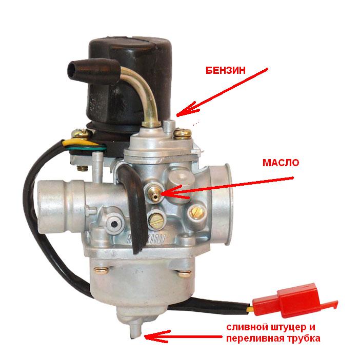

вобшем когда вклапане идет смешение масла и бензи на это все идет в карбюратор на я подсоединил все это напримую к карбюратору и из него ручьюм льётся бензи как же надо подсоединять помогите

В школу ходишь? или еще в садике?
бензин в карбюратор идет своим шлангом, уровень в карбюраторе регулируется поплавками, как в унитазе.
Масло качает насос и шлангом подается в карбюратор через обратный клапан (штуцер на который шланг одет), смешение происходит на всем пути от карбюратора до камеры сгорания. Куда чего ты мог засунуть не пойму, давай фото карба, расставим тебе все шланги куда надо.

Какой скут не знаю, карб тоже. На примере карба ямахи 2т.
карб.jpg [ 46.56 KiB | Просмотров: 4502 ]
Если все правильно подключено и течет, значит засорился игольчатый клапан поплавкового механизма или порвалась шайбочка клапана или резиновый конус, дырявые поплавки (бензина набрали), неправильно выставлен уровень поплавками. Если масло с бензом кидает в воздушный фильтр, пипец лепестковому клапану.

не у меня не такой карбюратор
 Заголовок сообщения: Re: смешование бензина и масла как надо подсоединять
СообщениеДобавлено: 26 Май 2011, 19:20
внутренности похожие, проверяй, промывай, делай чтоб бенз не тёк.
