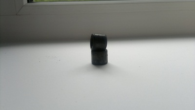

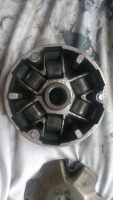

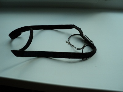

Всем доброго времени суток!
Обзавелся я неделю назад скутером Reggy Odyssey 1303 с ДВС 139QMB 4т. 49сс.

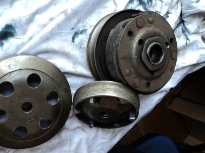

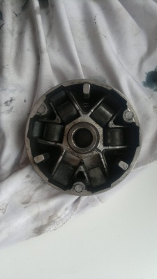

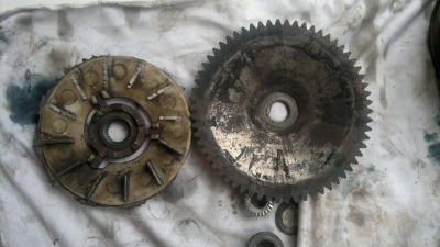

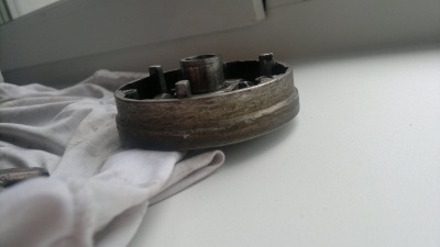

Сразу решил, что буду ставить новую поршневую, так-как он ели ели ехал, да и никто за ним не следил и не чего с ним не делал! Почитав в инети что на первое время поставить и купил 72сс. Неделю назад, когда, я его забирал предыдущий владелец менял ремень, своими глазами видел, да и коробка от него у меня осталась, во общем знаю точно что ремень новый ! Вчера после капиталки (поставил поршневую на 72сс) завел его дал прогреться и начал обкатывать , да до ремонта еще был шум в задней части вариатора, короче катаю я катаю и на 11км. у меня рвется ремень, больше 5000 оборотов я не поднимал и больше 20-30ка/ч. старался не ехать!
Кто что думает и что мне теперь делать??? Менять сцепление целиком с вариатором или в чем может быть причина???
еще на крыльчатке все лопасти по переломала, один или два живых осталась !

Судя по всему сцепление на замену, а в варик грузы по 6-6,5гр, хотя на фото нет рабочих поверхостей варика и сцепы

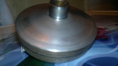

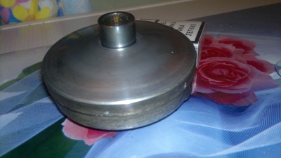

Варик весь в задирах!

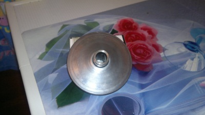

А обратная, рабочая поверхность варика, обо что ремень трется?

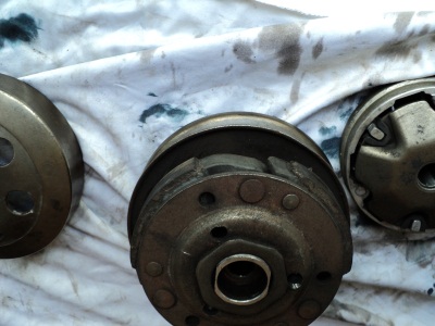

ВОТ!!! Надеюсь то!? А у сцепление что нужно с фоткать????

Ну из-за сцепления ремень вряд-ли порвется. Шумит в нем обыно подшипник,который нужно смазать - иногда помогает.
ремень рвется по двум причинам:
1. Разбит передний шкив вариатора,тут может быть несколько проблем.У подвижной части варика есть латунная впрессованная втулка, которая скользит по стальной втулке. Эта латунь изнашивается и ваик начинает люфтить по оси в итоге он перекашивается и рвет ремень. Также сточенные грузики вызывают перекос.
А еще из-за неправильной фиксации коленвала от проворачивания гнут неподвижную щеку переднего шкива.
2. Разбиты направляющие подвижной щеки заднего шкива и ее подклинивает( но это при больших пробегах скутера и бывает намного реже первого пункта).
Все люфты и кривые шкивы хорошо видны если завести двигатель со снятой крышкой вариатора.

на сцеплении шкив гнутый ппц просто!!!

ну втулка болтается (люфтит) на варике , это значит варик под замену????
 Заголовок сообщения: Re: Оборвало новый ремень проблемы со сцеплением фото 139QMB
СообщениеДобавлено: 17 Jun 2011, 10:42
Сообщений: 3446
Откуда: Москва,САО
Стаж: 5лет
Ага и варик и задний шкив в сборе со сцеплением под замену. Иначе разоришься на ремнях.
Зачем на обкатку такие легкие грузы?
Я люблю свой скутор на
СообщениеДобавлено: 17 Jun 2011, 13:41
Зарегистрирован: 16 Jun 2011, 11:45
Сообщений: 20
Скутер: Reggy Odyssey
Стаж: 1 неделя
а какие грузики на время обкатки ставить? Просветите!
