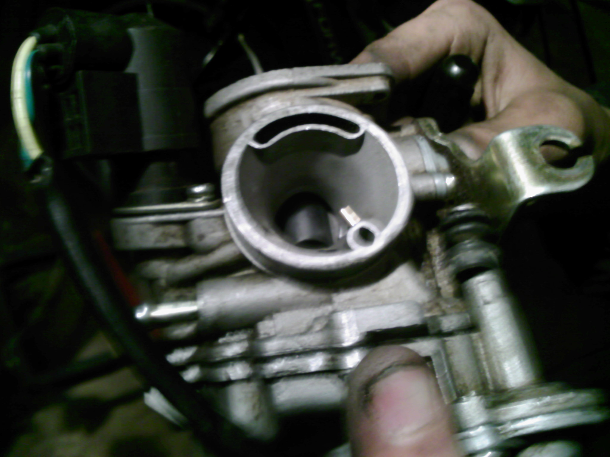

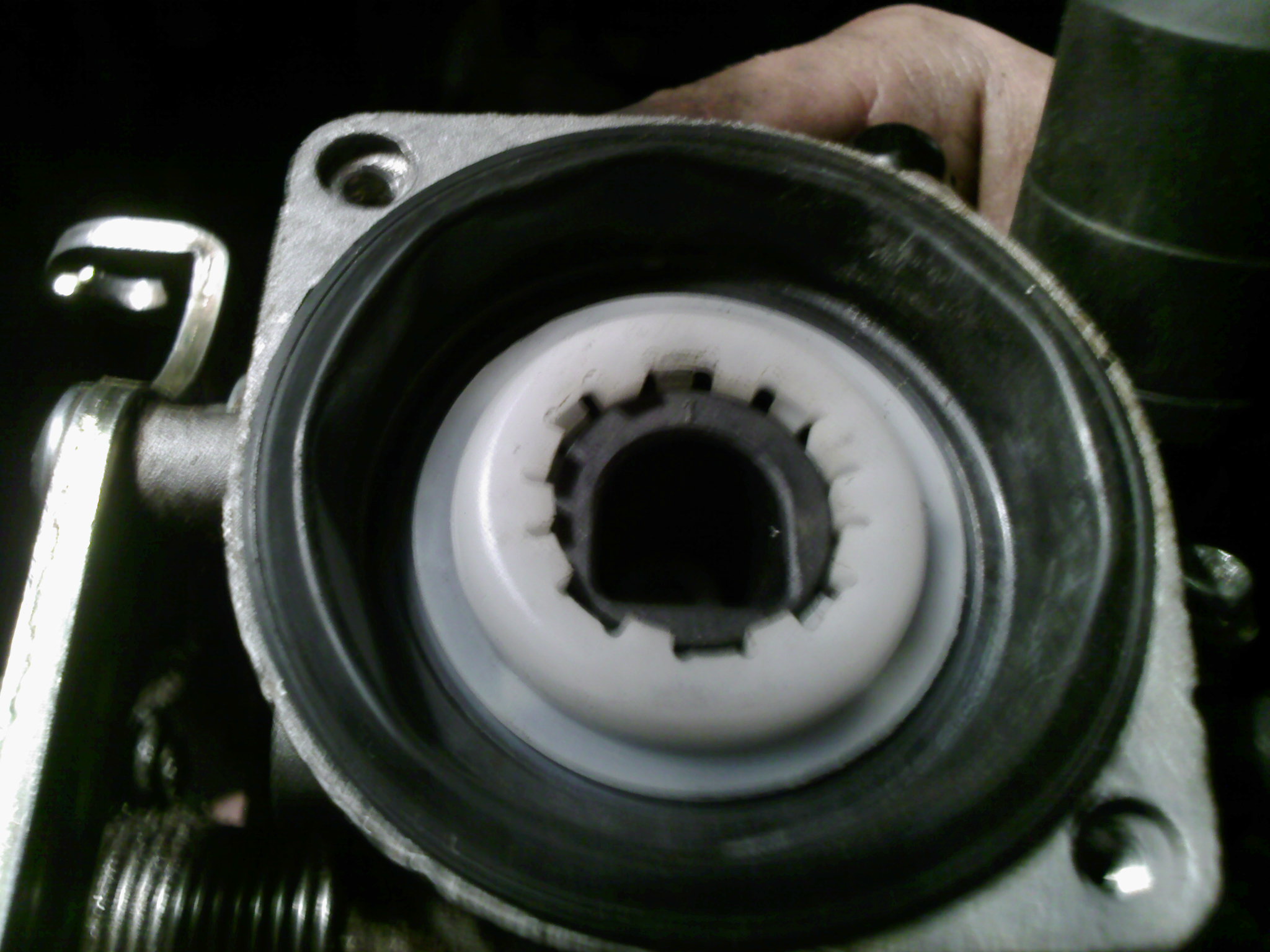

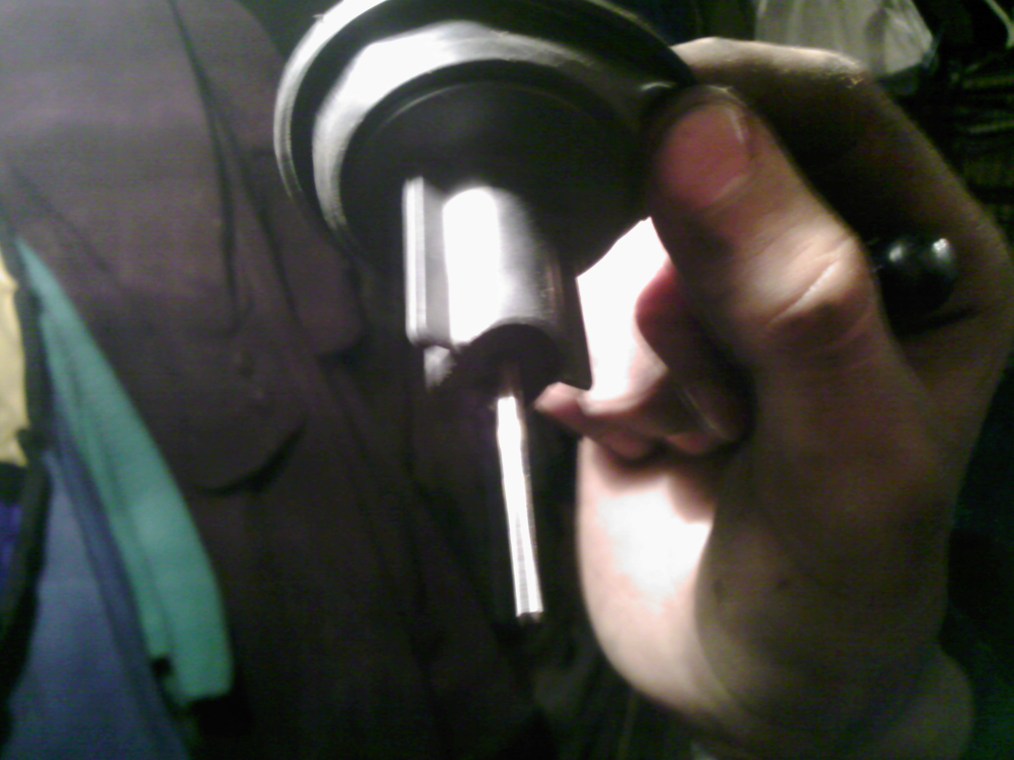

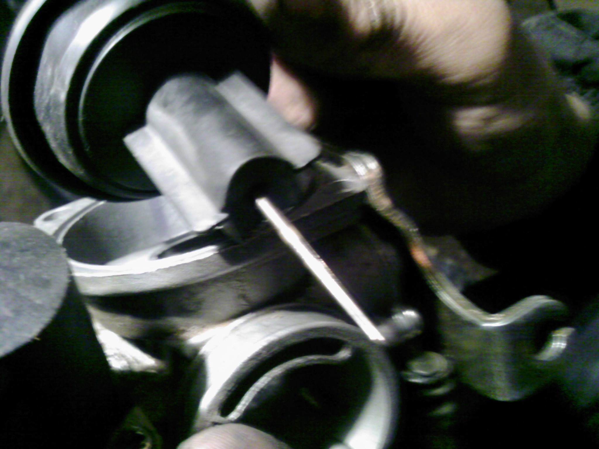

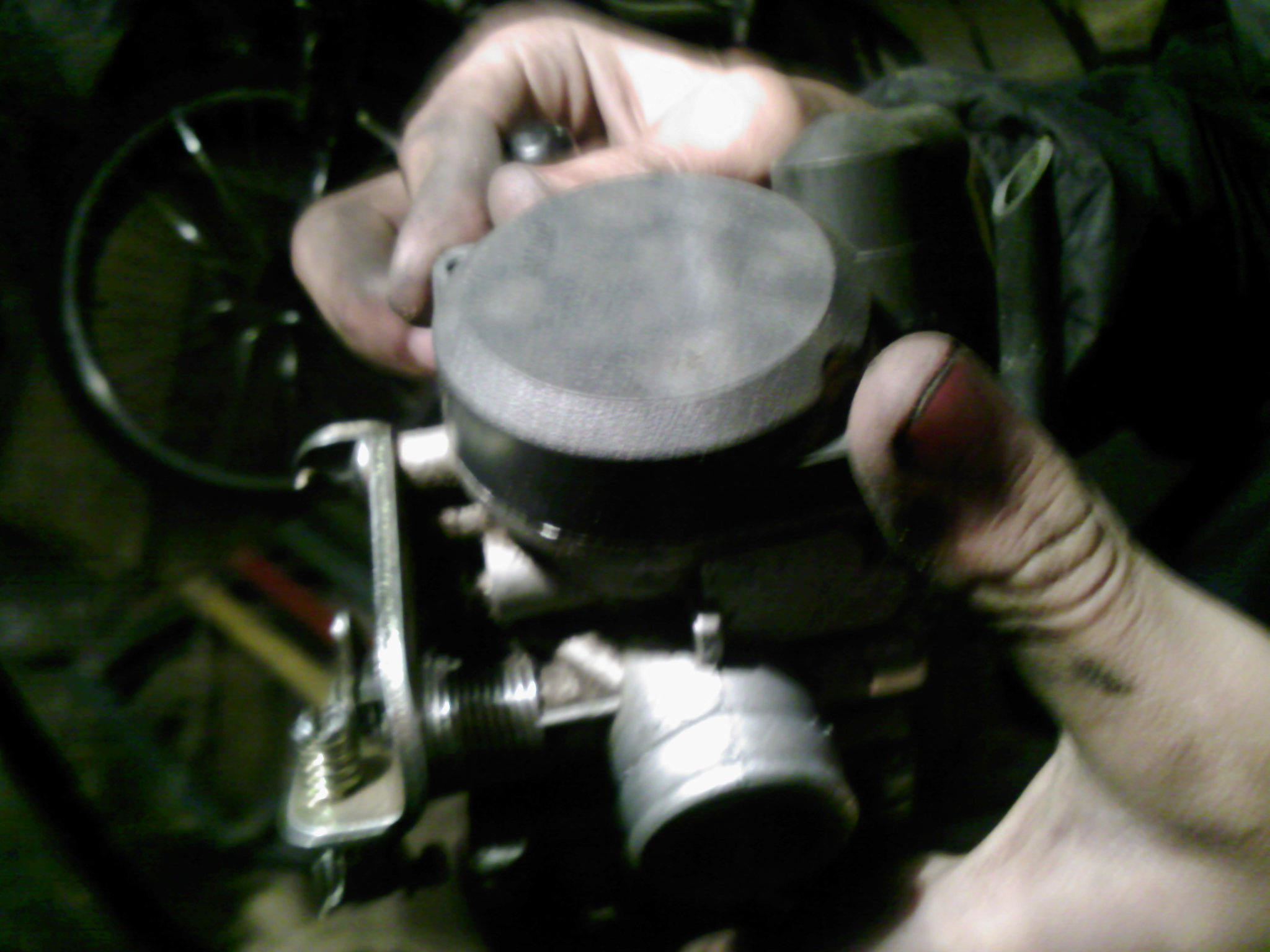

раньше скутер ел очень много бензина, после моей дурацкой настройки карбюратора,он стал заводится только без газа,до этого он без газа даже не схватывал, теперь же когда он заведён при добавлении газа он резко сбрасывает обороты и глохнет, подскажите что может быть,и как это исправить

А в чем заключалась настройка карбюратора. То что он заводится без выкручивания ручки газа, это нормально. так и должен заводиться. Значит система холостого хода в карбюраторе работает как нужно. А вот то, что он глохнет при выкручивании ручки газа говорит скорее всего о том, что не поднимается стакан с иглой. А не подниматся он из-за того, что ты либо вставляешь его с перекосом и он просто заклинивает, либо плохо пропитан фильтр и расзряжения недостаточно чтобы иглу поднять или где-то идет подсос воздуха. А ты случайно пружину,которая опускает стакан с иглой, не растягивал? А то сли сильно растянул, то стакан и не поднимется.
В общем когда соберешь карб дунь ртом в отверсие над диффузором ( в задней части карба) Стакан с иглой должен без особых проблем подняться а затем сам легко опуститься.

сегодня попробовал дунуть в отверстие,к которому крепится воздушный фильтр, так стакан не поднялся,решил снять крышку которая стоит над стаканом и дунуть(при этом плотно придерживая края мембраны чтобы не проходил воздух) стакан легко поднялся и так же легко опустился, снова поставил крышку и опять дунул дул из за всех сил но стакан не поднимался, попросил друга,он тоже дунул что есть силы, но стакан по прежнему не поднимался. В чём проблема?
