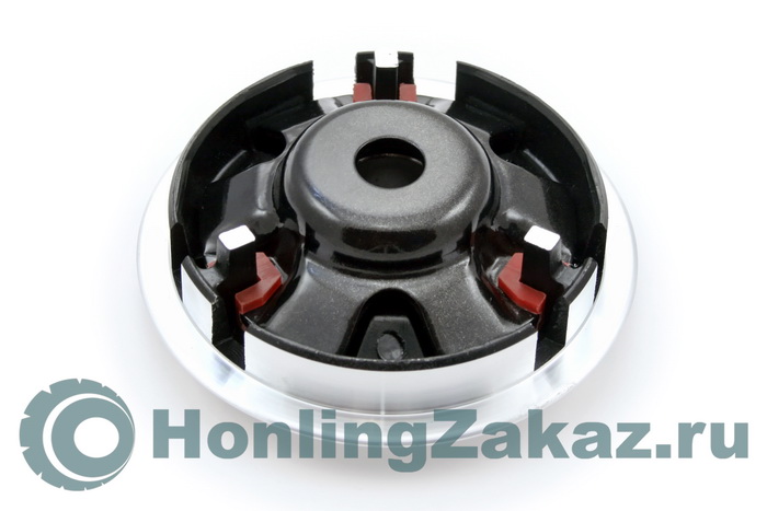

Подскажите, почему у некоторых тюнинговых вариаторов отсутствует наружный шкиф (внешняя неподвижная щека) вариатора?
Ведь если поставить тюнинговый вариатор, то у него и угол наклона и покрытие другое, чем у внешнего стокового шкифа.
Что лучше взять:
1) Копию Malossi Multivar
http://honlingzakaz.ru/product_info.php ... ts_id=1405
2) Scooter-M с внешней щекой в комплекте
http://www.scootermag.ru/new/shop/produ ... 57qmj-gy6/
3) Китайский вариатор TMMP Изображение
4) Что-то ещё...

Угол, очевидно, меняется у канавок грузиков, а не у рабочей поверхности, об которую трётся ремень. У неподвижной щеки менять нечего, кроме внешнего диаметра, и тот намного не увеличишь. Потому класть или не класть в комплект неподвижную щёку - вопрос чисто экономический.

John JACK уже писал, ДРУГОЙ УГОЛ - под другим углом сделаны постели для роликов-грузиков, а не угол ремня.
