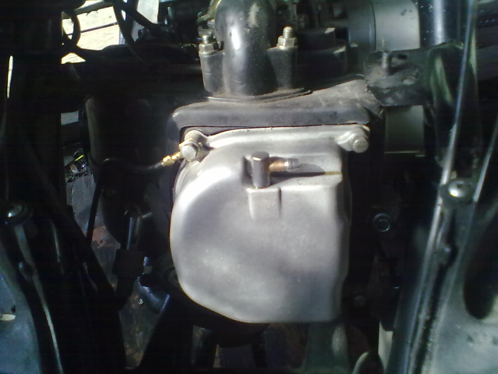

После прогрева гонт масло из клапонной крышки, поменял колца и прокладки и всё равно гонит. В чем может быть проблема)))))

Куда гонит то? в штуцер сапуна или из под крышки?

В штуцер сапуна)))))

Ну так оно и должно брызгать, на штуцер одевается шланг, идущий в коробочку со стружечным или мочалочным фильтром, в котором задерживается масло, а при тактах сжатия и очистки это масло должно засасываться назад, а в воздушку идти только дымок.

не ну кат не может чтобы через 100 км было пол уровня)))))

В устройстве вентиляции картера дырка одна, через нее туда-сюда идет воздух, попадаются и капли масла. Гон масла усиливается если масла выше уровня или масло вспенивается (смешение с воздухом) такое возможно при подсосе воздуха масляным насосом или использование не того типа масла.
Есть вероятность что идет подсос воздуха через сальники коленвала и картер с поршнем работают как компрессор, выгоняя в штуцер больший объем воздуха с маслом. То же при больших зазорах в кольцах, неразведенных кольцах, изношеных маслосъемных кольцах.
Закипание масла.

Менять кольца - мёртвому припарки.
Цилиндр умер.

А из-за чего он умер???
Я на этом цилиндре цилиндре проехал всего 2тыс. :-o :-o :-o

поменял цилиндор и все равно такая фигня)))

Поршневая меняется только целиком!
Надеюсь в двигатель залито масло, а не какой-нибудь глукойл.
