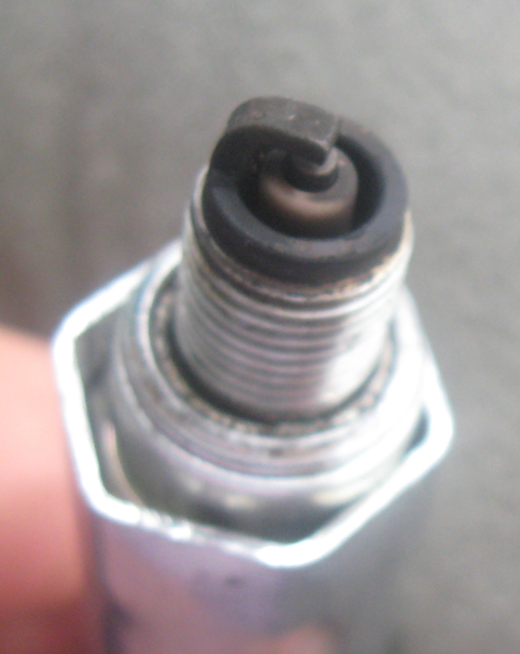

Подскажите по свече. На больших отборах после 5500 на подножке слышны хлопки в районе карба. На скорости после 70 подергивание с притормаживанием, но скорость медленно набирает до 85 и все.Цвет свечи чуть светлее бывает после долго поездки. Она вобще должна быть коричневой? Двиг 157, пробег 1200.
IMG_1324.JPG [ 262.27 KiB | Просмотров: 3770 ]
 Заголовок сообщения: Re: Оцените состояние свечи
СообщениеДобавлено: 27 Jun 2011, 09:36
Сообщений: 3026
Скутер: T-MAX530 BlackMax
Стаж: 14
Электрод должен быть коричневого кирпичного цвета
СообщениеДобавлено: 27 Jun 2011, 09:45
Зарегистрирован: 15 Май 2011, 20:36
Сообщений: 37
Скутер: GX-OMEGA
Стаж: 17 мото, 6 скут
Получается перелив у меня, от этого и хлопки на оборотах?
СообщениеДобавлено: 27 Jun 2011, 10:08
Сообщений: 3026
Стаж: 14
Если черная, то перелив, но надо на всех режимах смотреть
СообщениеДобавлено: 27 Jun 2011, 12:52
Сообщений: 758
Откуда: Воронеж
Скутер: spark 150cc
Стаж: следующий пошел
не перелив,но богатая смесь
не дрын-дын-дын-дын,а рррррр)
СообщениеДобавлено: 27 Jun 2011, 14:56
Сообщений: 37
Скутер: GX-OMEGA
Я так понимаю, что опусканием иглы я обедню смесь. Но повлияет ли это на высоких оборотах, или там уже размер жиклера важен?
СообщениеДобавлено: 27 Jun 2011, 15:17
Совершенно нормальный цвет свечи.
СообщениеДобавлено: 27 Jun 2011, 20:53
Сообщений: 37
Скутер: GX-OMEGA
Вобщем походу нашел причину. Полез смотреть карбюратор и обнаружил что резиновый патрубок от воздухана наполовину слез с карбюратора. Немного грязи наплевало на входе. Почистил карбюратор посмотрел иглу. Кстати она с завода стоит на самой последней риске к низу, т.е. ббогатая смесь. Трогать не стал. Завел, ску работает устойчиво. Теперь на подножке свободно раскручивает 7500, а до этого 6500 еле-еле., и ни каких хлопков больше нет. Значит сильно беднил на больших оборотах. Проехать не пробывал погода плохая, но думаю причина 100% была в этом. Теперь вопрос: сколько я проехал так незнаю, критична ли пыль для этого двигателя, будет ли в картере песок? Кстати замер компрессии показал на холодную 11,5 на горячий 10,5 - это нормально? Может масло слить и профильтровать

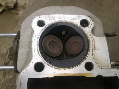

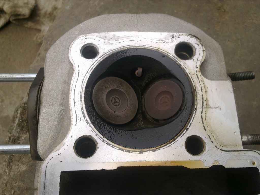

ООООО. А скажите и мне, пожалуйста, о состоянии моей свечи и клапанов и вообще в целом, что вы думаете. Сегодня менял ЦПГ и так на всякий случай сфоткал голову. голова прошла 12000км. Свеча правда новая всего пару тыщь прошла. А то, что там масло так это я случайно сам заляпал, до меня все было сухо. Голову в таком же состоянии поставил на место.
