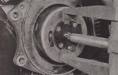

Вот нужно снять этот колокол генератора...как это сделать не понятно что то стало ! вот на фото видно что создал натяжение.....ударил молотком а он не выходит...что делать ???

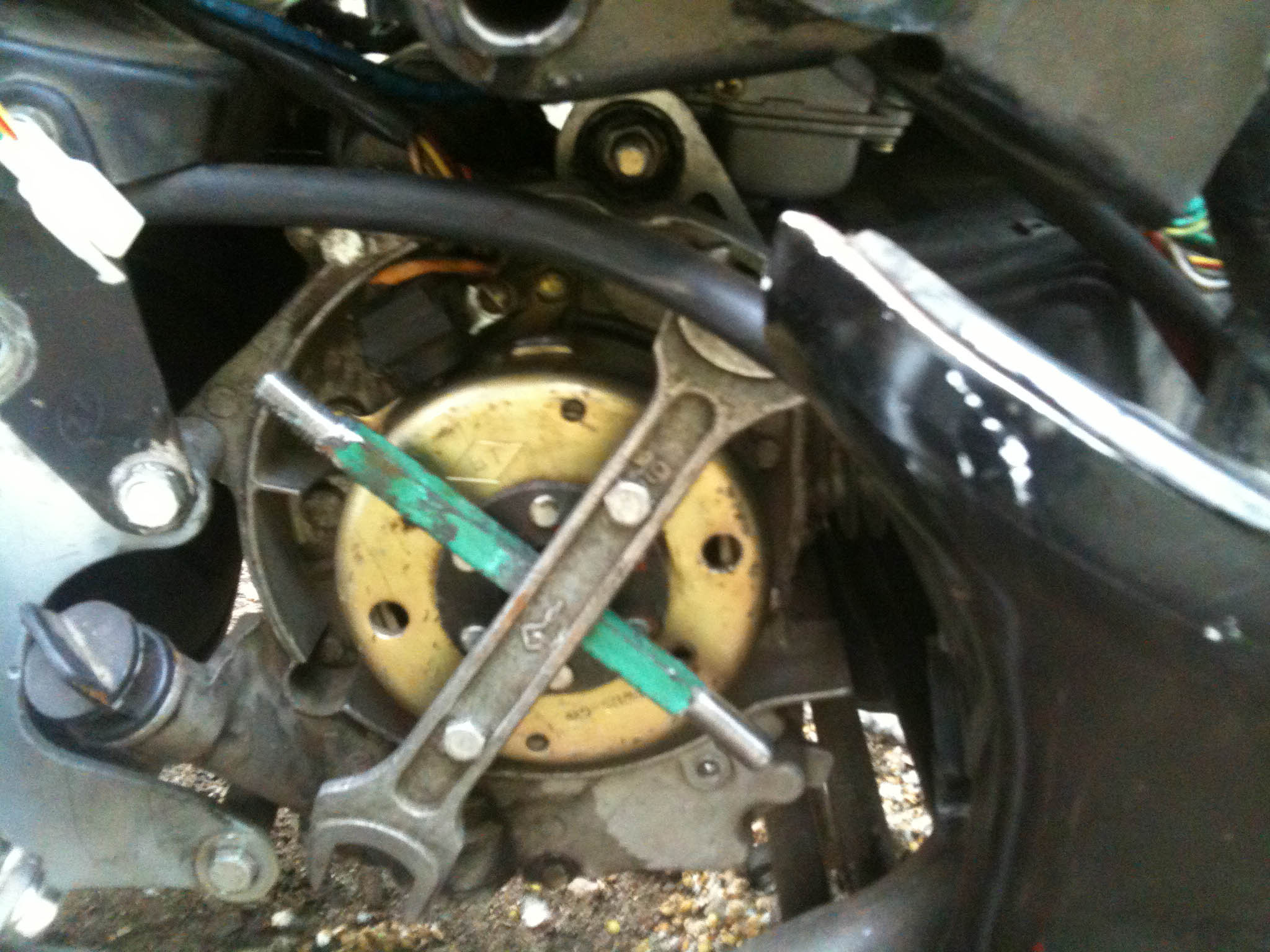

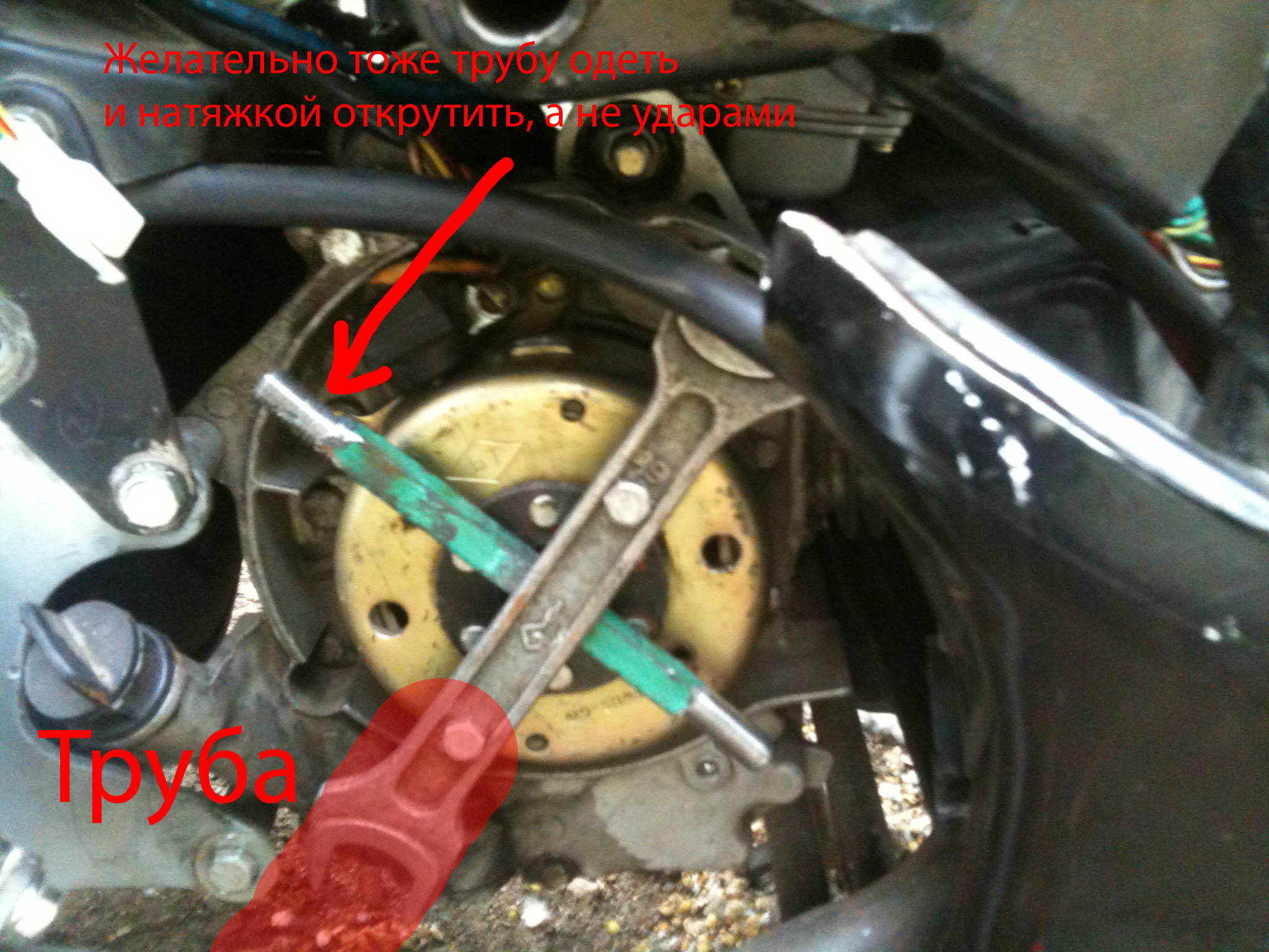

съемник маленько не айс, попробуй одень трубу так что бы уперлась в землю а потом уже пытайся отвернуть, крутить против часовой

Комментарий к файлу: гайка

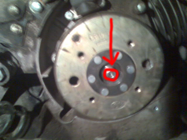

кажется начинаю понимать о чем ты, лучше тогда уж вот так
или между ключем положить какую нибудь головку которая меньше чем резьба на коленвале. и попробовать ключем потихоньку подкручивать каждый болт, есть шанс что он упрется в какую нибудь из обмоток и повредит ее)
