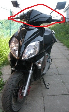

Если проезжаю по небольшим камешкам или кочкам ,верхний пластик гремит как погремушка. Я и снял его, всё внутри подтянул,и снаружи,один чёрт гремит. Может подскажет кто как дополнительно можно его закрепить,чтоб не трясся.Буду при много благодарен.

открывай,находи сломанные крепления,делай новые,и езди дальше,
мы такое проходили!
не дрын-дын-дын-дын,а рррррр)

Вскрывал,крепления все целые,болты намести,все равно брякает

Посмотри не стучит ли пластик по тормозной машинке. У меня стучал. там крепления подвижные, можно сместить.

Не, не стучит.Не чего не понимаю,всё зажато и затянуто,все ровно на камушках грохочет.

1. все гремящие детальки ( проводки , разъемы и проч) запеленать в тонкий поролон
2. перед сборкой нанести на одну из половинок пластика ( по периметру) тонкий слой безцветного силикона ) или проложить стыки тем же тонким поролоном
себе я сделал 3-й вариант ......... проклеил по периметру лентой "антискрип " , это самоклеющийся уплотнительный материал в виде лент из синтетической ткани типа «велюр» с клейким слоем. Применяется в местах примыкания декоративной обивки к кузову и между собой.

у меня такая же фигня! уже и в спидометр напихал поролону! звук стал глуше! вроде бы как!! я еще думаю может у тебя акум прыгает там?? у меня акум прыгал на кочках напихал тойже губки все стало норм))) может рпосто в руль отдается по железу.....

Fattonq,сделал как ты сказал ,напихал в акум твердого поролона, всё прекратилось. Огромная тебе благодарность.
