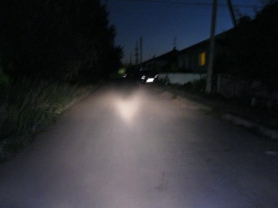

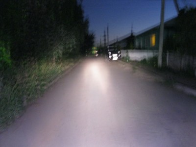

поставил синие галогенки. светит нарадоваться не могу *THUMBS UP* *OK* . 50\50 вт. правда греет тоже хорошо. посмотрим как будет дальше.

вот фотги))))
IMG_0013.jpg [ 852.48 KiB | Просмотров: 4497 ]
IMG_0009.jpg [ 804.8 KiB | Просмотров: 4497 ]
