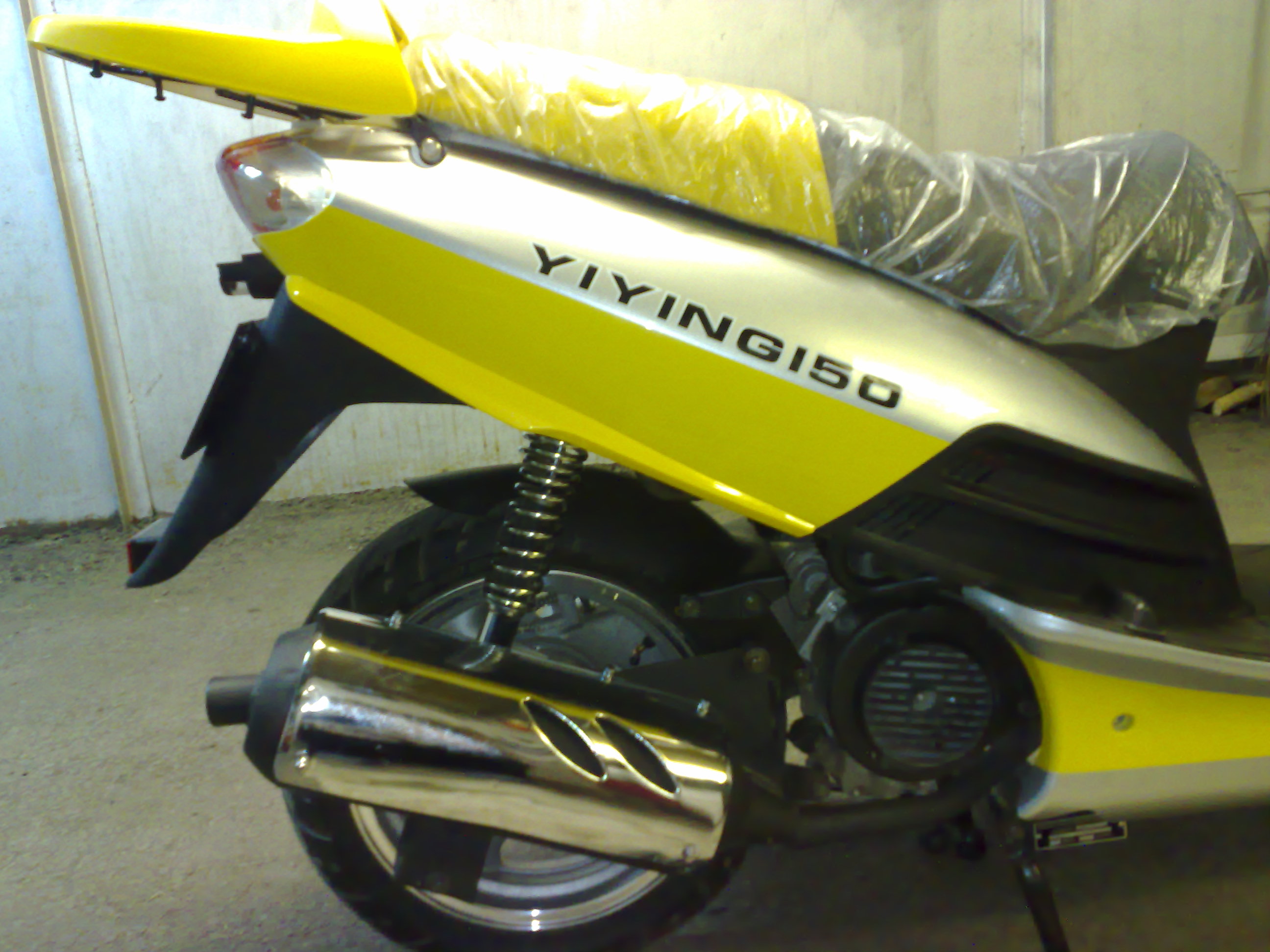

Усем привет ! =) Не давно пробил заднее колесо, поставили жгутик но все равно пропускает... делали 2 раза... И на Шиномонтажке говорят надо снимать колесо чтобы хорошо его заклеить! Так собственно вопрос как открутить заднее колесо? Фото внизу..Желательно отметте че надо откручивать и последовательность действий!=) Всем спасибо заранее... Помогите чайнику как лучше сделать это долбанное колесло :-[

Купи баллончик с аэрозолем (герметик шин) и не снимай колесо.... А если будешь откручивать, то первое, что надо снять-глушитель, потом амортизатор, а потом посмотри, что мешает съёму и открути....(если задний тормоз дисковый, не забудь снять суппорт....

спасибо, задний - барабан.. Буду искать у себя в городе баллончик такой))) А то эти Монтажники криворукие ]:->
