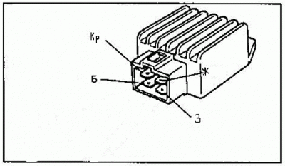

а есть ли в скутере какой нибудь регулятор напряжения??? (1 год скутер у меня - так что ничего толком не знаю)

Да есть, выглядит он так
Комментарий к файлу: Подключение проводов у тебя возможно другое!!!!!!!

Поправочка :) На комутатор идет с другой обмотки, напряжение около 200 в, ее называют высоковольтной или зарядной (ВВ)
Она не связана ни с замком, ни с АКБ, ни с регулятором (РН или РР) Напряжение 14-15 вольт показывает только автотахометр "мультитроникс", нормальтый мультиметр DT 9205A пказывает максимум 12,5 вольта.
Распиновка на картинке соответствует 4т скутерам. На 2т и тактиках 1- зелено-красный -вход переменки; 2 - красно-белый -выход + ; 3 -й и 4-й так же.

Собственно на картинке подписал :) Респект за поправку
