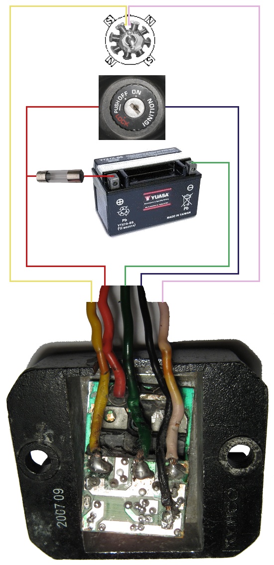

Доброго времени суток! Проблема - затрудняюсь определить тип генератора и назначение выводов для корректного подбора РН. На статоре 6 катушек. Выводов 6 - 3 на CDI, масса и два желтых провода. Желтые провода между собой звонятся, на массу - нет, при заведенном двигателе выдают каждый от +15В переменки при замере на массу.
Смущает то, что в сети встречаются упоминания в подавляющем большинстве об однофазном и трехфазном генераторе.
1. В моем случае, получается, я имею либо двухфазный генератор, либо однофазный, но с регулирующей обмоткой?
2. Как различить эти два типа, какие измерения надо провести? Если это однофазник, то как отличить регулирующую от силовой?
3. На схемах распиновки РН указываются обозначения контакта SENSE. Каково назначение этого контакта, что к нему подключается?
4. Существуют ли регуляторы со стабилизированным выводом на +12В переменки для подключения нагрузки?
5. Если да, то применимы ли такого рода регуляторы/стабилизаторы на мой тип генератора? Хотелось бы разгрузить аккумулятор...
6. Исходя из указанного мною типа генератора какой регулятор порекомендуете мне выбрать?
Заранее прошу прощения, если где-то сморозил глупость, только начинаю разбираться с электрикой.

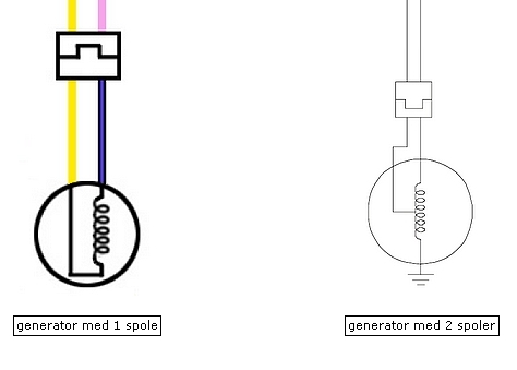

funix писал(а):
2- по выходам (по проводам), 2 желтых говорят об 1 силовой изолированной от массы обмотке.
funix писал(а):
3- желтых - 3-х фазный, желтый и белый - однофазник с регулирующей обмоткой (на большинстве полтосов)
2. Не обязательно, цвет может разниться, у меня белый и желтый.Прозвонкой, одна катушка,провода не связаны с корпусом.
Две, звониться на корпус.

Куря форумы наткнулся на такое:
"...Этот Г рассчитан на работу с РН шунтирующего типа(самый высокий КПД Генератора). Необходимо поставить другой Регулятор Напряжения. Такие РН стоят на 125/150(у которых свет работает при включении зажигания)."
и
"...генератор ... под шунтирующий регулятор напряжения. ... Регулятор будет нужен от 125/150 кубового скутера 4х или 5ти контактный. Вот такой, например, http://scootermag.ru/new/shop/product/rele-reguljator-naprjazhenija-dvuhfaznyj-4t-125150ss-tip-4/"
Насколько приведенная выше информация соответствует действительности?

Прицепил РН от 125-150cc, как было посоветовано. Все работает замечательно, аккум радуется. :-) Всем спасибо за помощь!
