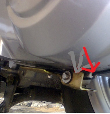

Что за крепление снизу крышки вариатора?Оттуда подтекает масло.Или так и должно?Может сопун какой рибудь,не знаю.Может знает кто?Заранее спасибо.
Фото0069.jpg [ 47.66 KiB | Просмотров: 1568 ]

это крепление ,для подножки чтоб крышку не расколоть ,а масло нужно смотреть сальники ,редуктора или колена

Отбойник центральной подставки.
