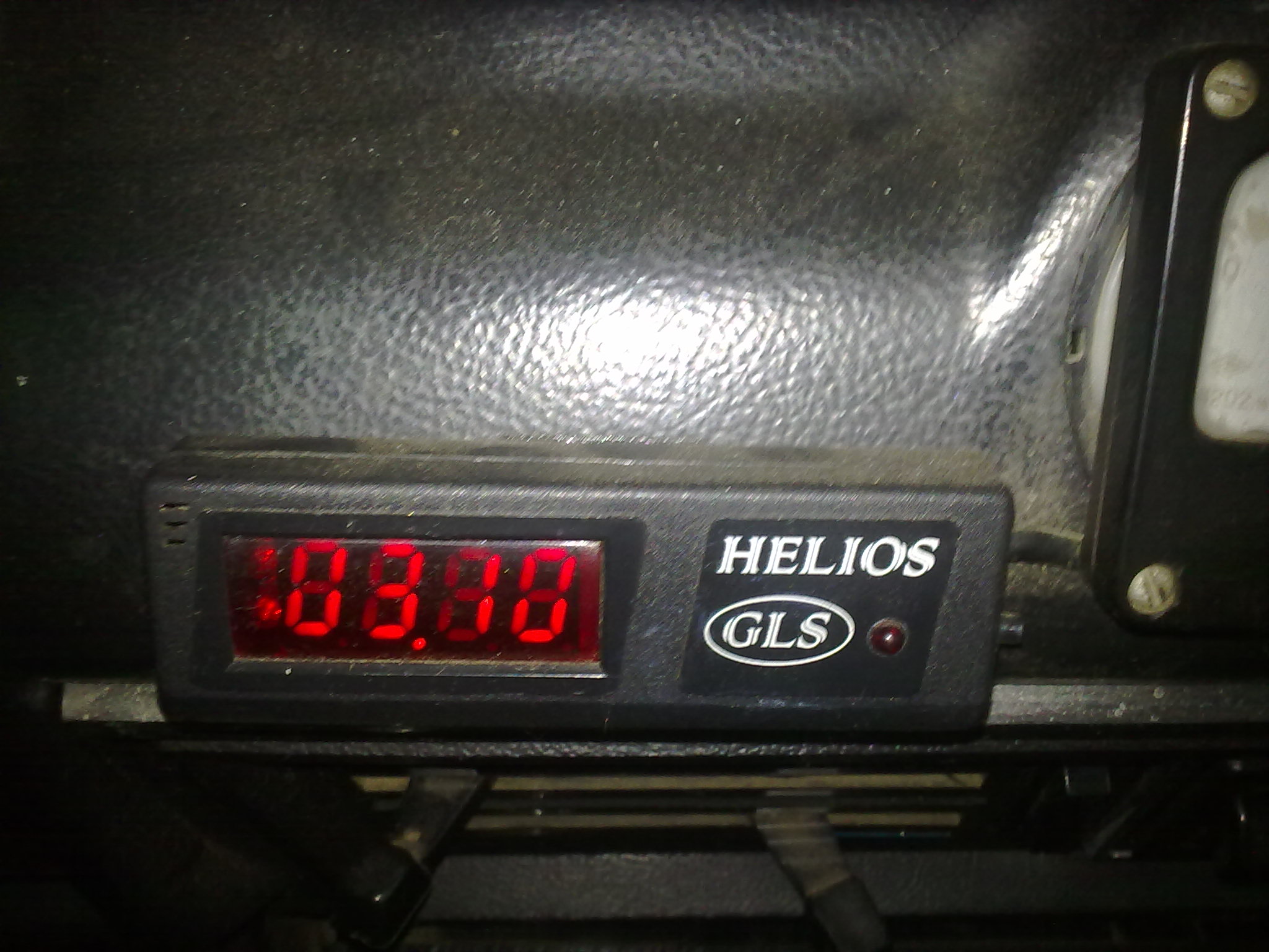

Привет уважаемые форумчане!
У меня имеется электронный тахометр Helios GLS, а так же два вопроса:
1) Как он подключается?
2) Как он настраивается? ( если конкретнне, то как настраивается количество цилиндров )
Скутер ABM Storm L.
Заранее спасибо! :006

Фото тахометра вот:
Фото1015.jpg [ 375.76 KiB | Просмотров: 3751 ]
Выходят три провода: Красный, синий и белый...
По ходу красный "+", Синий "-", Ну а белый...к катушке... Это ладно ( если я не прав - поправьте ))
Но как он настраивается?? Т.е. как установить на нём хотя бы кол-во цилиндров???

16 секунд жми на кнопку, при этом экран будет менять яркость, потом появятся цифры - колличество цилиндров, белый провод на коммутатор, два остальных + и -, методом тыка

marsbest, спасибо)
Только там две кнопочки... Одна спереди, вторая сторца правого)
