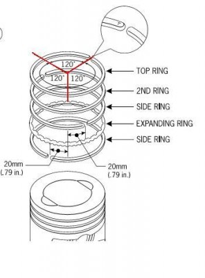

 Заголовок сообщения: Как развести поршневые кольца?
СообщениеДобавлено: 22 Jul 2011, 14:56
Зарегистрирован: 25 Sep 2010, 20:04
Сообщений: 360
Откуда: Донской Тульская обл.
Скутер: Gryphon UFO 82сс & City Jet Scobby
Под 120 градусов.И ещё,1 компрессионное кольцо немного длиннее другого,их в каком порядке располагать?

И ещё,маслосъёмные кольца сильно выпирают из поршня.На старом поршне у меня выперало только нижнее кольцо,так я его еле воткнул в цилиндр.Так и должно быть?Двиг 139-ый 82сс
Да и компрессионные тоже...

руками разводить?
1е металлическое
2е черное
 Заголовок сообщения: Re: Как развести поршневые кольца?

Безымянный.JPG [ 23.37 KiB | Просмотров: 3057 ]
Обреченно вздохнул :'( Тему закрыл.
