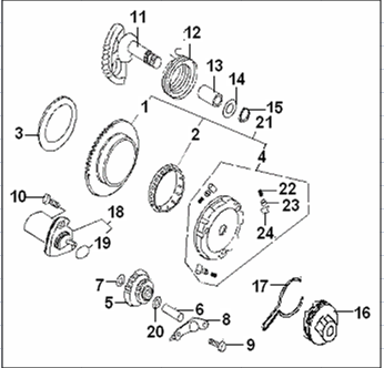

Я так думал, что бендикс, это №5 который выдвигается, а шестерня эта № 1-2-3 на том же валу , что и вариатор. Не знаю как называется. Если не прав, подскажите.
В целом ты прав:
1. Шестерня (2,3 - подшибник и шайба)
4. Обгонная муфта (с пружинками, колпочками, роликами)
5. Бендикс, именно он и "выдвигается"
