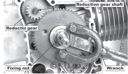

я недавно делал 150ку с похожей проблемой, открутилась гайка на обгонной муфте.
а вообще надо проверять все резьбы, да и подшипники на коленвалу...
оно?
подшипники коленвала месяц назад новые поставили
 Заголовок сообщения: Re: Что стучит?
СообщениеДобавлено: 05 Aug 2011, 11:10
фото не того двигателя, на твоём(157)двигалеле нету бендекса,а стоит на коленвалу обгонная муфта,которая закручена гайкой. видимо после замены подшипников гайку плохо закрутили или не посадили на фиксатор резьбы,вот она и открутилась...

а где тама обгонная муфта?
СообщениеДобавлено: 08 Aug 2011, 10:16
С обратной стороны.

Hors писал(а):
С обратной стороны.
тьфу ты, половинить двигло?
СообщениеДобавлено: 08 Aug 2011, 10:28
Electra
Правую крышку снимать.
Половинить не надо.
СообщениеДобавлено: 08 Aug 2011, 10:31
нет, или отчасти
