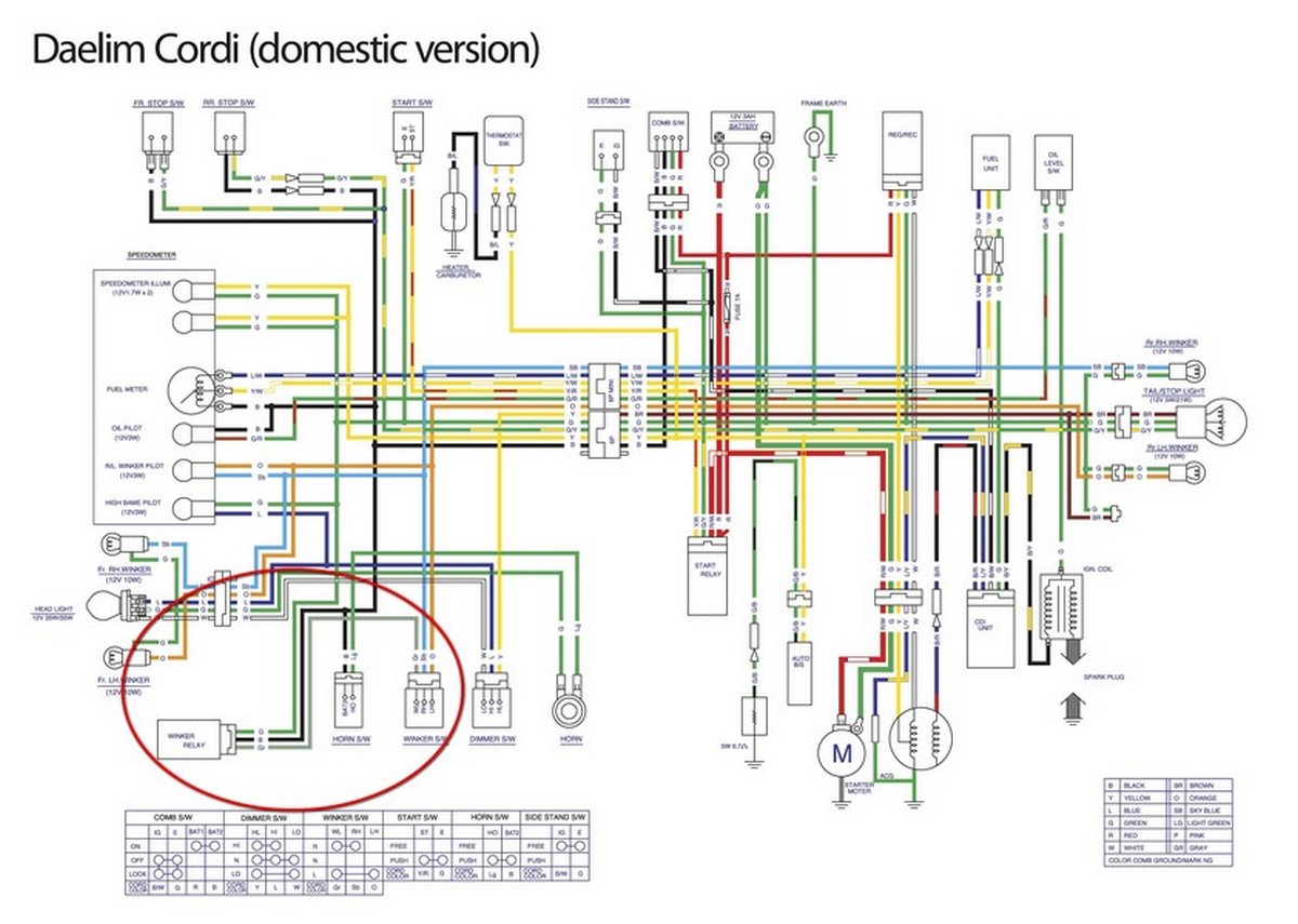

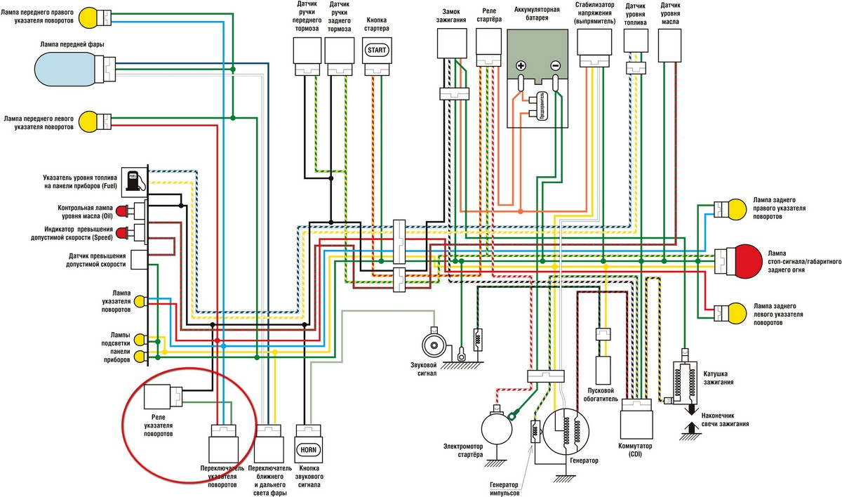

2) вот пару схем с этого же сайта
http://china-scooter.ru/forum/download/file.php?id=18027&mode=view
http://china-scooter.ru/forum/download/file.php?id=18028&mode=view
и тестер с удачей тебе в помощь.
