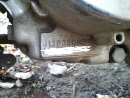

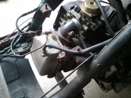

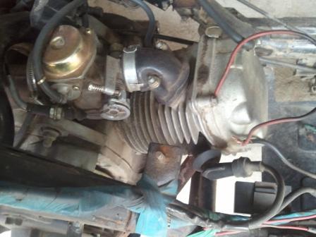

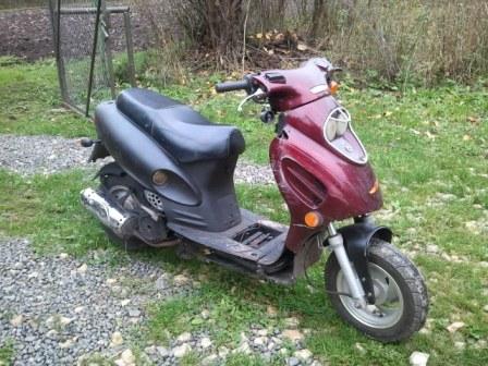

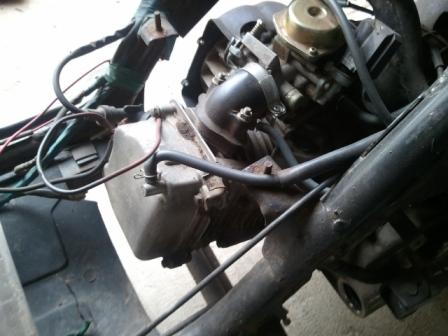

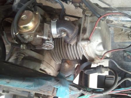

Всем привет!
Нужна Ваша помощь :005
В прошлом году собрал с "0"(в наличии была только рама и часть двигателя-139qmb) скутер...
На днях прикупил ещё один,но хозяин не знал:что за модель+какой двигатель)
Судя по всему 139qmb,хотя...Решил проконсультироваться)
На моём 139,где выбит вин-только выше было четко написано 139QMB,а тут чехорда букв и цифр.
Удивился,что карбюратор стоит Японский,не CVK как обычно)
Прежний хозяин уверял что там 82куба,но что-то не чувствуется)мой 72см,разгоняется в разы быстрее...
Просто на днях хотел отрегулировать клапана+заодно поставить 72поршневую..

Обычный CVK и обычный 139-ый мотор.
На сколько помню, копия кобры.

Нет,не обычный CVK.
Во вторник сделаю фото китайского CVK и этого(на котором выбито "Made in Japan").Хотя,могу и ошибаться...

а помоему это карб от кубатуры. от 50сс другой, с ускорителем и полумесяц из жести, а тут литой люминиевый. и на картинке видна диафрагма экономайзера. и там скорее всего дизигнед ин жапан написано) какой у него диффузор то?

от кубатуры карб,скорее от 125сс либо просто от 150 с малым жиклером

Не ну карб то на 100% CVK.

ну хоть с чем то определились) я тоже ставлю 5 рублей что он cvk)

На карбюраторе написано:Made in Japan....НЕ дисигнед жапан.
Вечером удалось прокатиться,на утро разобрал весь пластик,взял кисточку+АИ 80 и начал промывать всё от грязи.
Вал кик-стартера был сломан.
На втором моём скутере,все шестеренки кик-стартера находятся в крышке(которая снимается),Но на этом-между двух вариаторов(ведуший и ведомый) из центра выходит сам вал кик-стартера,в глубине находится 2шестеренки)точно не уверен,сколько их там) одна в виде полумесяца...Смотрю по з\ч,нигде не могу найти сам вал :(
После промывки,перестал заводиться.Искра есть,топливный насос(находится под баком) работает...Снял впускной коллектор,покрутил стартер-бензина нет,т.е он вообще не поступает в цилиндр.В чём может быть проблема?
Бак не промывал,залил свежий бензин(около 1л),думаю поднялась муть и забила ТЖ(топливный жиклер)-топливного фильтра нет.
Двигатель с верхним подвесом.
Либо кубатура, либо Хабон. :-D

вот я тоже смотрю, от моего 157го ничем не отличается. но я 139ый не видел голым. походу кубатура) кайф! втыкай 170сс и все что положено, будет пулька.
 Заголовок сообщения: Re: Помогите распознать скутер+модель двигателя.
СообщениеДобавлено: 03 Oct 2011, 16:57
Сообщений: 994
Откуда: Минск
Скутер: FD50QT-7
Стаж: c 1988г
это jialing qt-7.
на двигателе написано JL1P39QMB.
Тише едешь -точней диагноз.

Так какой двигатель? :-D
139 или...
Просто хочется узнать,есть ли на него запчасти)

Не сочтите за рекламу,смотрю з\ч на скутермаге+хонлинг заказ.
Нашел некоторые отличия от 139.
На моём установлено:
Возд-фильтр http://www.scootermag.ru/new/shop/product/804/
139 совсем другой
Неподвижная щека вариатора (наружний шкив) http://www.scootermag.ru/new/shop/product/785/
На 139 она пластмассовая
Глушитель http://www.scootermag.ru/new/shop/produ ... s-chernyj/
139 он тоже другой)
Катушка зажигания http://www.scootermag.ru/new/shop/product/1029/
139-она другая
Разговаривал с продавцами из скутермага,они по №двигателя сказали что обычный 139.
странно

Вот ещё информация...http://www.skuterist.ru/forum/showthread.php?t=1675

Forestrash
У 139 нижний подвес двигателя.
А тут верхний.
Значит либо кубатура, либо Хабон.
