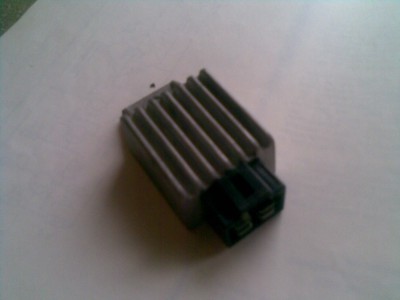

Снова привет.Подскажите,пожалуйста,если кто может,распиновку вот такого четырехконтактного регулятора,и по возможности принципиальную.И можно ли его использовать с однообмоточным генератором.

Спасибо GRO.Темку проштудировал,но непонятки остались.Я так понял,что использовать его можно только чисто для запуска без аккума и при этом должна быть включена фара,иначе все сгорит,а подзаряжать аккум им нельзя?Я правильно понял?Мне же нужно,чтобы заряжал акк от однообмоточного генератора.

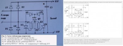

Привет земляк. Может эта схемка..., если есть желание подержать паяльник в руках
Безымянный1.JPG [ 49.14 KiB | Просмотров: 8978 ]
Если нет желания..., покупать.
ХХ.схемы, естественно не мои, найдены на просторах.
Но их повсеместное копирование, говорит о их работоспособности.
