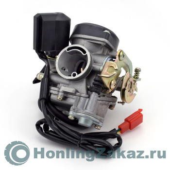

P.s наверно дело все таки не в клапанах, зажигании, а в самом карбюраторе, после замены с 60сс на 72сс я делал следующее:
Заменил губку в фильтре, на более утолщенную (но воздух идет легко)
Купил полностью новый карбюратор на 50сс т.к на 72сс не нашел
