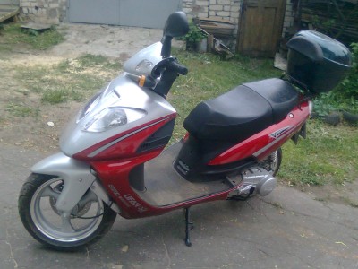

С Лифана можно посмотреть.
Фото0061.jpg [ 263.64 KiB | Просмотров: 3454 ]
