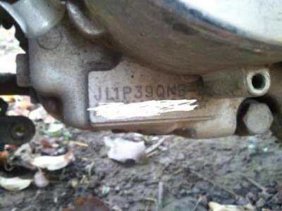

QIWI писал(а):
не нашел-как определить двигатель
Слева внизу нанесена маркировка двигателя.

1P39QMB-2
там это написано..

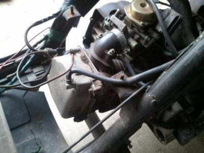

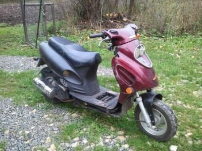

ASER c хабонами халява по маркировке двигателя не катит.
вот живой пример Изображение
http://china-scooter.ru/forum/viewtopic.php?f=29&t=29025
по маркировке это 139qmb jialing qt-7. по внешнему виду самого скутера это действительно QT-7 Изображение
но вот двигателёк имеет вот такой вид :-D несмотря на маркировку.
Тише едешь -точней диагноз.
