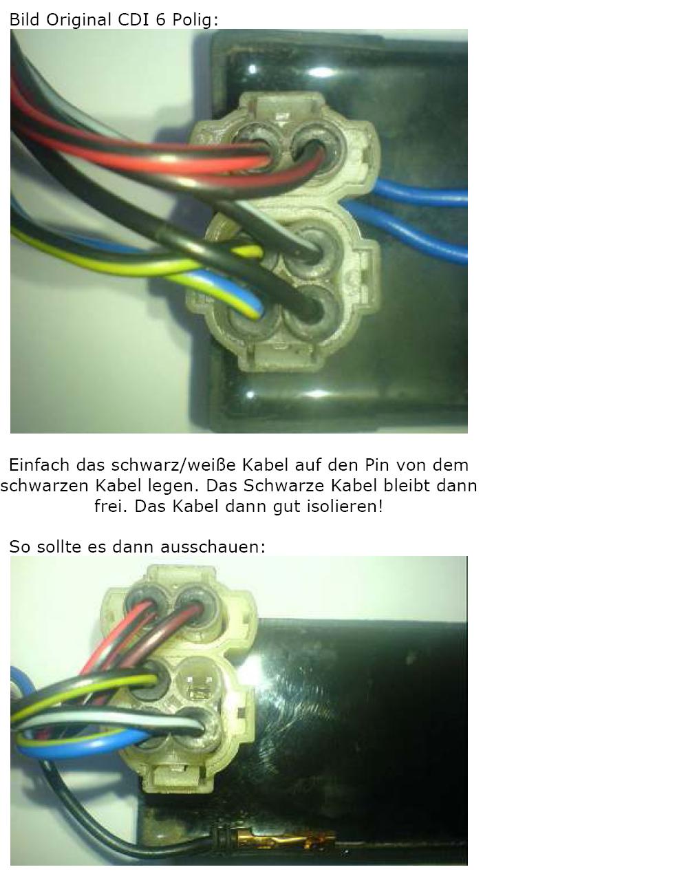

Всё тупо разобрался,делайте вот так, и будет вам счастье!!!!
cdi.jpg [ 103.46 KiB | Просмотров: 3765 ]

Ни разу не видел предохранителей в цепи питания АС-CDI коммутатора.
Но факт остался факом :) Завёлся без акума,значит 100% АС
