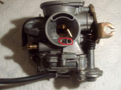

Бензин течёт из одной из этих дырок, скорей всего с правой, уже не помню.

Ну если ты его уже снял, то несложно проверить, как держит запорная игла: подуй во входной штуцер - продуваться должен легко. А теперь переверни карбюратор "вверх ногами". В этом положении продуваться не должен.

aser Всё как ты с сказал, с иглой все в норме. Теперь проблема в другом - течь перестало, и такое чувство что топливо не проходит через карбюратор и не попадает в цилиндр. Заливал с помощью шприца, заводится, но когда бензин сгорает - глохнет. Потом дёргаешь ножкой - заводится, 2 секунды поработает - глохнет, а если газу дать, то сразу глохнет. Что такое? Выбрасывать карбюратор, да покупать новый?

А теперь залегание иглы с седле. Разбирать, продувать, смотреть.

А что именно смотреть? Уже разбирал 5 раз, смотрел, все вроде-бы нормально.
И ещё, поплавок должен ровно стоять? У меня он немного вверх направлен.
Ставил поплавок ровно, вверх - толку нету.
