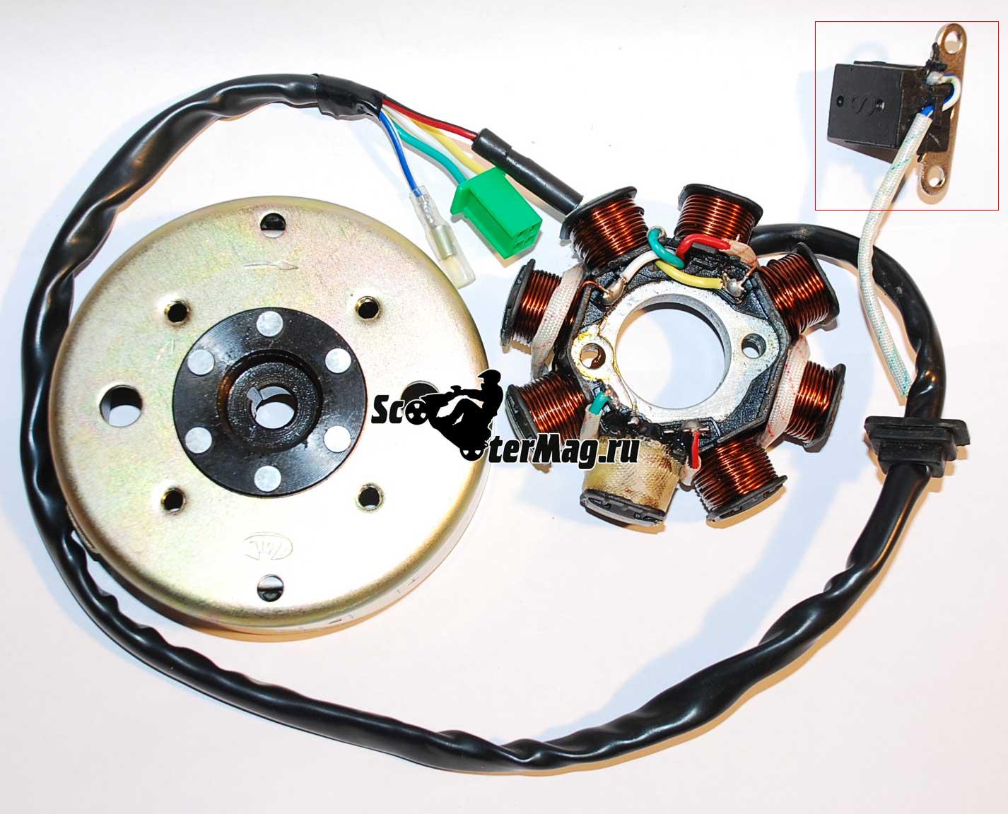

Подскажите как можно проверить на работоспособность катушку зажигания, коммутатор и ту штучку которая обведена красным квадратом на фото..
Скутер Китай 4 тактный.50 кубов..
генер-в-сборе-5-конт-139_enl.jpg [ 171.35 KiB | Просмотров: 5380 ]

берешь лампочку на 12 вольт с двумя проводками, один на + аккума, второй на черный с красным генератора. гена должен быть прикручен к двигателю. если лампочка не загораеться - генератор на мусор. это самая частая поломка

На твоем скутере искре АБ(12вольт постоянки)
не нужна.
Коммутатор питается от Г.
Для решения твоей проблемы необходимы хотя бы минимальные знания по электротехнике.

Если есть возможность, попроси у друзей исправный, и попробуй. И еще проверь надежность соединений от генератора
к коммутатору, и от коммутатора до катушки. Просмотри, что бы все разьемы вставлялись плотно. Проверь высоковольтный провод, может на массу шьет.

дело было в коммутаторе, купили новый, поставили-искра есть. :)
