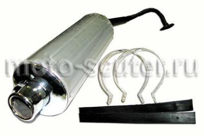

Чтобы не заводить новую тему спрошу в этой. Крякнул родной глушак ,найти стандартный не получается.Кто как думает, подойдет обычный круглый бочонок (в ал корпусе) если брать комплект -глушитель,колено хомуты.?
Комментарий к файлу: Примерно такой

Если уши под хомуты на косынке есть и под правильным углом то все встанет.
Если нет то их нужно будет изготовить и приварить по месту, делать нужно из толстого металла 5-7мм толщиной минимум и хорошо обваривать, от вибрации отваливается и лопается только так.

Там стойки с резьбой две штуки приварены,родной то тоже хомутами держится.На счет угла фиг знает это только по месту смотреть.Я пока закрыл этот вопрос,свой восстановил ,заи..ся однако ,но вроде качественно.
