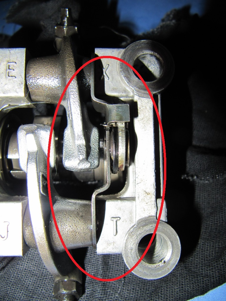

Комментарий к файлу: что это такое?

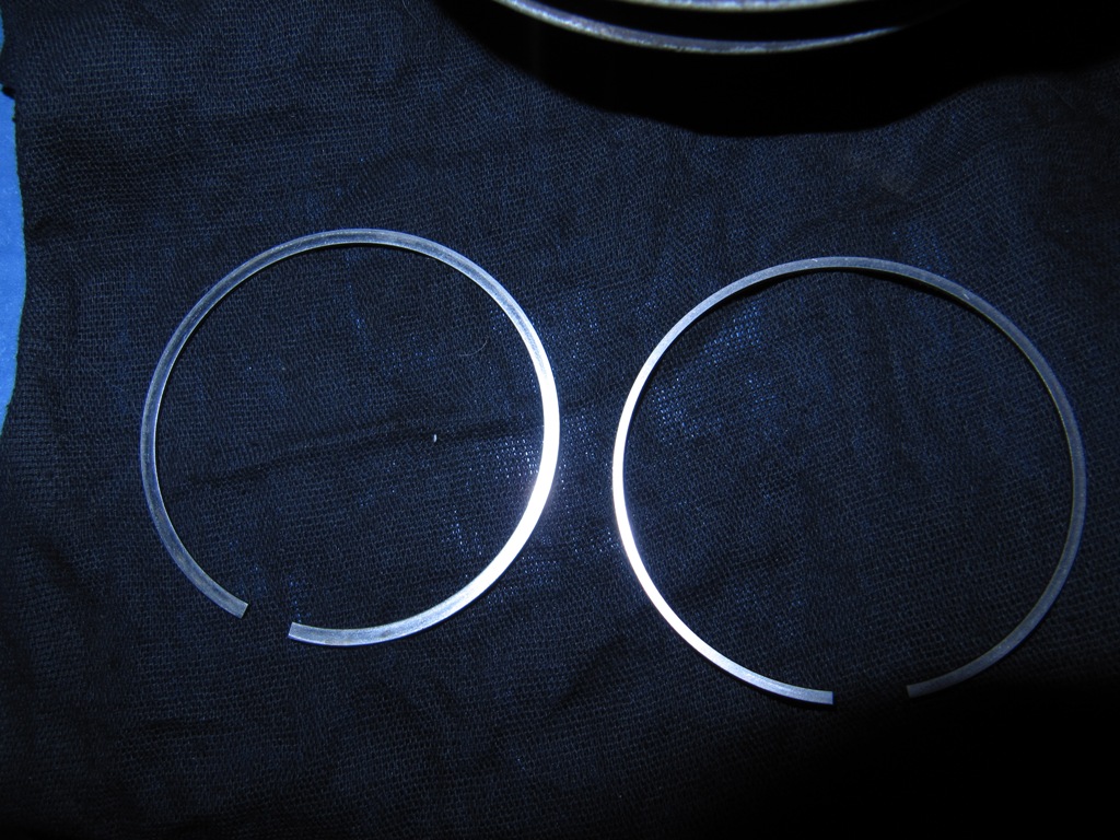

Комментарий к файлу: зазор в цилиндре нового и старого кольца,щупом не мерял
IMG_9627.JPG [ 161.42 KiB | Просмотров: 2818 ]
Комментарий к файлу: с права старое кольцо которое прошло 10 тысяч с лева относительно новое,проехал на них 30 км

меняй всю цпг,китайские цпг заменой колец не лечататся
они одноразовые,проверено временем)

На первом фото - механизм декомпрессора.
На форуме уже обсуждали.
Судя по второй фото, цилиндр мёртвый.
Вся ЦПГ под замену.

можешь рассказать про декомпрессор по подробнее?на форуме темы не нашёл
надо ли его выставлять и как это сделать?потому как крутиться он в одну сторону а в другую блокирутся
 Заголовок сообщения: Re: viper fabius 150cc есть вопросы
СообщениеДобавлено: 16 Feb 2012, 12:35
search.php
Достаточно вбить: декомпрессор.
